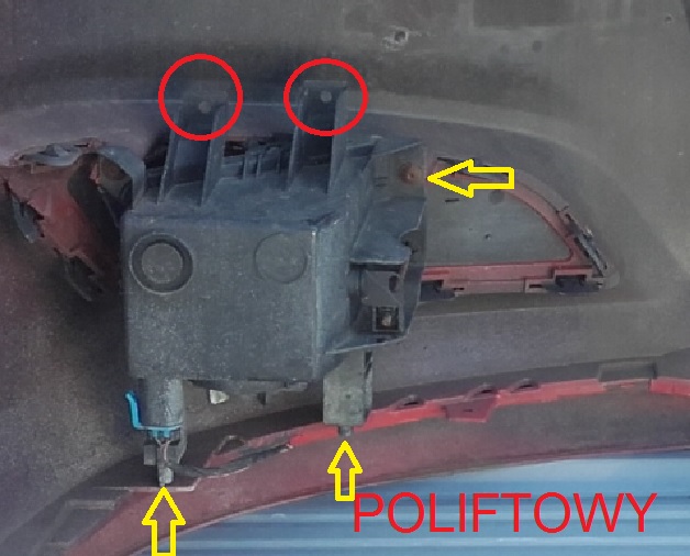

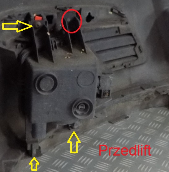

Postprzez toldik » 6 maja 2017, o 15:15
Odświeżam i ponawiam pytanie do zorientowanych kolegów w temacie.
Czy oryginalne halogeny GM po lifcie da się zamontować w zderzak przedliftowy?
Patrząc na zdjęcia lampa przeciwmgielna poliftowa ma dodatkowy jeden zaczep, to jedyna różnica?
Edit:
Witam ponownie,
Właśnie przerobiłem temat halogenów i mogę odpowiedzieć już sam sobie na to pytanie.
Dla potomnych:
Halogen przedliftowy pasuje tylko do zderzaka przedliftowego.
Halogen poliftowy można zamontować do zderzaka przedliftowego i oczywiście do polifta.
Piszę tutaj o halogenach oryginalnych GM produkuje je austriacki ZKW (chociaż DEPO i TYC też powinny pasować).
Halogen poliftowy posiada dodatkowy zaczep (z boku u góry).
Inne wymiary są takie same, kształt klosza także.
W każdym przypadku lampa trzyma się na 3 mocowaniach (a posiada ich 4 halogen przedliftowy i 5 halogen poliftowy)
Ten rodzaj halogenu chyba jeszcze wykorzystuje Corsa D i Meriva.
Na załączonych żółtymi zdjęciach strzałkami zaznaczyłem punkty mocowań w Astrach a czerwonym kółkiem wolne niewykorzystane zaczepy.
Pozdrawiam.
