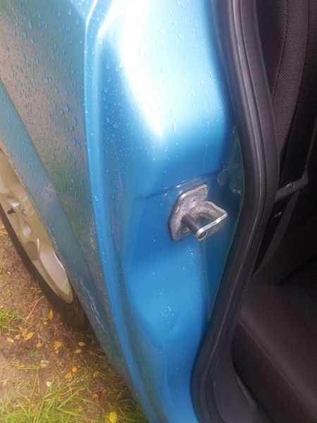

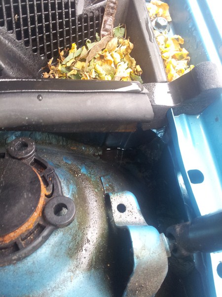

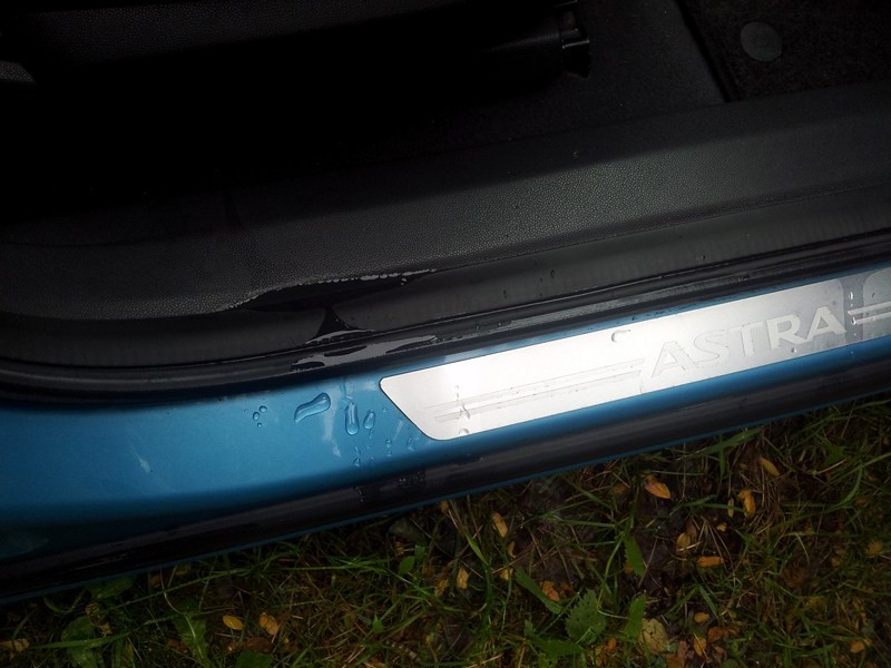

kupiłem miesiąc temu Astrę i zastanawia mnie gromadząca się woda. Po umyciu lub deszczach znajduje się ona na progach zarówno z przodu jak i z tyłu, miejsca te są widoczne na zdjęciach. Druga sprawa: woda również zbiera się pod maską (po drugiej stronie amortyzatorów). Czy u was też tak jest? Być może mam zatkany jakiś otwór przez który trafia woda, ale gdzie on się znajduje/jak go odetkać (?)

Te liście to na pewno pomagają w odpływie wody. Weż kogoś wsadż do środka lej wodą i patrz czy uszczelki nie przepuszczają.

Temat był już poruszany,woda na progach dostaje się przez głośniki w drzwiach. Wyczyść liście bo one nie pomagają.

Dzięki za odpowiedzi, ale pokazałem kilka miejsc, w których zbiera się woda, więc przednie prawe drzwi są wiadome, że woda leci po głośnikach, a z pozostałymi miejscami już gorzej. Co z tego jak w środku będzie osoba, skoro woda nie wleje się strumieniem i będą na progach, które są zasłonięte przy zamkniętych drzwiach?

Tylko że na twoim trzecim zdjęciu widać że woda jest po wewnętrznej stronie uszczelki, a nie tylko progu, dlatego zasugerowałem, że może puszczać uszczelka.
