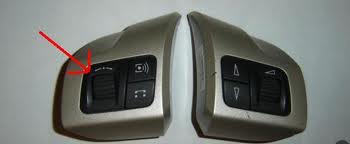

Witam mam w kierownicy po lewej stronie cos mysle ze to jest do głośnomówiącego telefonu ale nie wiem jak sie polaczyc z telefonem pomoze mi ktos ??

Bazę do telefonu masz?

to cos co myslisz ze wyglada jak telefon to jest do plyt CD.

a wiec to nie jest zestaw glosno mowiacy ?? to do czego to służy i jak zrobic zebym mogl rozmawiac podczas jazdy

Albo musisz mieć Bluetooth, albo bazę do telefonu. Jeśli masz takie przyciski jak na zdjęciu powyżej do teoretycznie powinieneś posiadać którąś z opcji.
Te pokazane przyciski służą do obsługi telefonu.
Rozkoduj VIN i sprawdź jakie masz wyposażenie.

Witaj Shah, ja tez tak mam na kierownicy ale nie zauwazylem zeby moja Asia byla przystosowana pod BT. lewa strona gorny przycisk jest do przeskakiwania z stacji do stacji (tych zapisanych) a dolny do wlaczania muzy z plyty CD. ja tak mam. jesli mozesz pokazac mi zdj Twojej kierownicy jesli masz inaczej to bylbym wdzieczny. bo sadze ze wszystkie kiery powinny miec tak samo a jesli TY pisales ze przy takich przyciskach powinno byc BT... to juz nie wiem. i napisz jak w Twoim samochodzie zachowuja sie te przyciski, jakie maja funkcje.

U mnie przyciski wyglądają tak samo. Przyciski nie gwarantują, że masz Bluetooth. Możesz mieć bazę do której wkładasz telefon i korzystasz z niego. U mnie lewą rolką przeglądam menu komputera pokładowego, a wciskając ją, akceptuję jakąś opcję. Mogę też przeglądać książkę telefoniczną w telefonie. Słuchawką mogę onicjować lub kończyć połączenie. Przycisk nad słuchawką służy do wybierania głosowego. U mnie w języku niemieckim.

no a ja nie mam zestawu glosnomowiacego i maja inne funkcje, ktore wypisalem post wyzej.

NO Ja mam dokladnie takie cos jak na zdjeciu i nie wiem jak to sprawdzic napiscie krok po kroku jak to zrobic :)

z ciekawosci jaki masz wyswietlacz? jak ja nacisne ta sluchawke to na wyswietlaczu mi wyskoczy "no CD" jesli nie mam plyty w srodku
