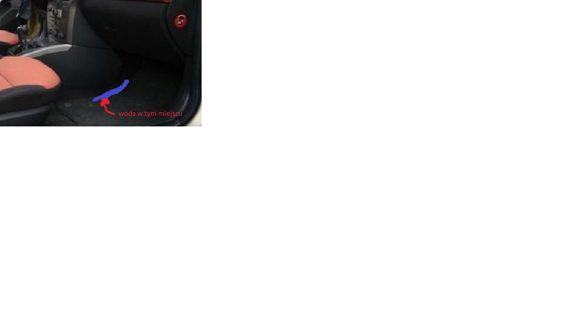

Mam taki problem, iż zbiera mi się woda od strony pasażera (przód) pod wykładziną i gąbka wygłuszającą. Z tego co zaobserwowałem woda zbiera się na podłodze od strony lewej nogi pasażera.
Proszę o wskazanie przyczyn. Z góry dziękuje.

Jeśli jeździsz z klimą aktualnie pogoda się nadaje :) to masz zatkany odpływ wody. Jeśli nie używasz klimy to niestety wszystko wskazuje na to, że cieknie tobie nagrzewnica. Sprawdź czy ta"woda" nie jest lekko tłusta lub słodka (wtedy to glikol) czyli na bank cieknie nagrzewnica.

Klimy nie używam jak narazie. A z układu chłodzenia nie ubywa mi płynu chłodzącego.
Po wyszuszeniu auta od dwóch dni nie uzywam klimy, spryskiwaczy i nie myłem auta oraz nie było opadów deszczu a jednak dalej pojawia się woda (wilgoć)

A "badałeś" tą wilgoć, zapach chociaż?

badałem zapach i pachnie mokrą wykładziną (gąbką wygłuszającą)

Przed nocą wysuszyłem auto i nad rankiem sprawdziłem pod dywanikiem i wygładziną wygłuszającą czy jest sucho i było sucho. przejechałem ze 100 km i znów sprawdziłem pojawiła się niewielka ilość wody pod wykładzinami. Klimy nie używałem i płynu do wycieraczek tez nie używałem. Płyn chłodniczy utrzymuje się na normalnym poziomie (nie ubywa). A jaka powinna być temp. silnika u mnie pokazuje przeważnie 99 stopni.

A sprawdziłeś czy spod głosników w drzwiach nie cieknie ? To częsta usterka w tych modelach. U mnie ciekło spod głośników ale woda zbierała sie w innych miejscach niż u ciebie, wymieniłem uszczelki głosników i jest teraz sucho.
