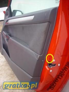

Wyłączniki krańcowe są zamontowane w zamkach drzwi, dlatego ich nie widzisz :D
Jak otworzysz drzwi, to nad zapadką zamka jest prostokątny otwór, w który wkładasz grot kluczyka aż poczujesz kliknięcie. To blokada zamka, którą można uruchomić ręcznie dla każdych drzwi. Blokując drzwi ręcznie uważaj na niepozostawienie kluczyków w aucie.
Otwór zaznaczyłem żółtym kółeczkiem.
