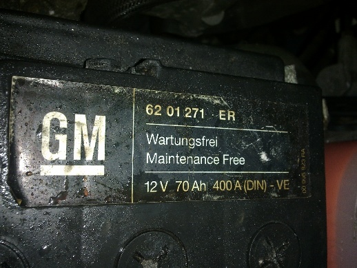

Witam, poradzcie mi co dzieje mi sie z akumulatorem. Somochód opel astra 3 h 1,7 cdti 125KM 2008 r. Mam go juz 3 lata, nie miałem problemu z akumulatorem. Od pewnego czasu auto postoi 3 dni i pada. Rozrusznik nie kreci komputer widocznie go odcina. Patrzyłem na test mode to pokasywało poziom akumulatora 11,5v. Piec dni temu jechałem trase 450km wiec był naładowany, ładowanie mam dobre mechanik sprawdzał, prad nigdzie nie ucieka. Czy te 11,5v to nie za wysoka wartosc zeby komp odłaczył rozrusznik? Podłaczyłem akumulator do ładowania i tak jakby całkiem był rozładowany. Woda dystelowana wpoządku. Poradzcie mi o co tu chodzi, czy brac sie za nowy akumulator. Dałem fotkę akumulatora i wydaje mi sie ze ma za mało AH. Powinien chyba miec z 72AH lub 74AH. I ten prad rozruchu jakis mały?

witaj, ja mialem oryginalny z 2007 i to samo co Ty. w garazu stal 2-3 dni bez mrozow i nie odpalil. podjechalem do mechanika powiedzial mi ze mam slaby aku. no i klania sie wymiana. ladowalem do max i pozniej znowu padl. nie bylo sensu ladowac tylko kupilem nowy i problem z glowy. ja z 70 przeszlem na 74. silnik 1.9 120 KM

Miałem to samo kilka dni temu - akumulator do wymiany.
