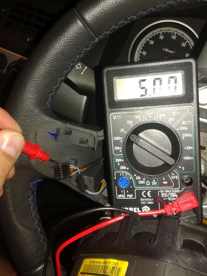

Dodatkowo nie daje mi spokoju "żarzenie się" przy wyłączonym silniku przycisków na kierownicy od sterowania radiem oraz menu komputera o którym już pisałem wcześniej. Sprawdziłem miernikiem i w kostce która jest podłączona do przycisków z lewej strony kierownicy (sterowanie radiem) jest cały czas napięcie 5V na przewodzie koloru niebieskiego tak jak to widać na załączonym zdjęciu. Przez to żarzą sie przyciski i przy wyciągniętym kluczyku ze stacyjki nadal działa klakson. Czy to jest normalne? Jeśli ktoś jest w stanie sprawdzić u siebie czy również ma napięcie na tym przewodzie, będę bardzo wdzięczny. Moim zdaniem nie powinno tak być. Niby niskie napięcie ale z biegiem czasu może rozładować aku. Nie chciałbym aby nowy aku zaraz szlak trafił. Spotkałem się już z radą żeby odłączyć sterowanie, jednak nie jest to rozwiązanie na dłuższą metę bo po odłączeniu kostki od przycisków w kierownicy nie mam klaksonu.

Dobrze przeczuwałem, że sam rozwiązesz problem:), Nie powinno tak być. Czyli uszkodzony Twój CIM zjada akumulator....
PS. Chodzilo mi Zarzecze bo klakson będzie działał bez kluczyka na wyłączonym.

drahe napisał(a):Trudno jednoznacznie powiedzieć.Spróbuj od podmiany cima coś ci bruździ na magistrali CAN.
Od samego początku sugerowałem że problem jest z CIM-em.Ale chyba jeszcze nie ma co otwierać szampana ;)

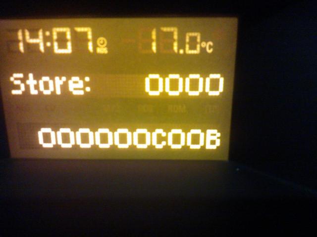

Sprawdzając w TEST-MODE na samym końcu w pozycji Store mam informację o błędzie C00B czy ktoś się orientuje co to za błąd ?

Re: Problem z rozładowywaniem akumulatora.
Postprzez dempsejek » 3 paź 2016, o 20:12
Dzięki za odpowiedź sparspar
Męczę temat bo odebrałem Astre od magika wymieniony CIM (koszt 400zł) z programowaniem. Obecnie nie jestem w stanie sprawdzić ewentualnych błędów OP-COMem bo nie mam dostępu przez najbliższe dwa tygodnie. Metoda gaz+hamulec nie pokazuje żadnych błędów ECN jednak we wspomnianym TEST-MODE mam zapamiętany błąd C00B i nigdzie nie mogę znaleźć na jego temat informacji. Nie wiem czego on dotyczy.

Postprzez dempsejek » 4 paź 2016, o 11:41
Auto było dzisiaj u elektromechanika który wymieniał mi ukłąd CIM. Odczytał błędy i na szczęście brak jakich kolwiek błędów związanych z CIM (te które wcześniej występowały i nie można było ich usunąć). Błąd który był teraz C00B na komputerze wykazało, że to błąd w multimediach czyli radio. Wykasowany został i tyle. Mnie najbardziej cieszy fakt, że błędy z CIM nie wracają także kwota 400zł za wymianę to przełknięcia :)
