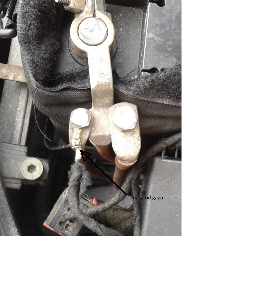

Przewód od masy (rys. klema) był trochę naderwany, zrywając czarną materiałową taśmę kabel mi w ogóle się oderwał :). Trochę był on zielonkawi i ten drugi (pod grotem strzałki) także był troszkę zielonkawi (zbudowany z drobnych drucików tworzący splot przewodu). To może być powodem padania akumulatora. W sumie elektryk nie stwierdził poboru prądu. Normalnie ręce opadają
Tu oderwał się przewód od masy od gazu

No ale sprawdzał ładownie czy nie? Brak dobrej masy to kiepskie ładowanie. Ukryta błahostka a narobiła tobie nie potrzebnych problemów i stresu. Po naprawie przewodu na pewno wszystko wróci do normy. Daj znać jak naprawisz.

Z tego co ja rozumiem to tylko masa od gazu więc raczej nie od tego siada akumulator. Co jedynie mogłybyć problemy z jazdą na LPG.

Sory nie doczytałem opisu zdjęcia.
