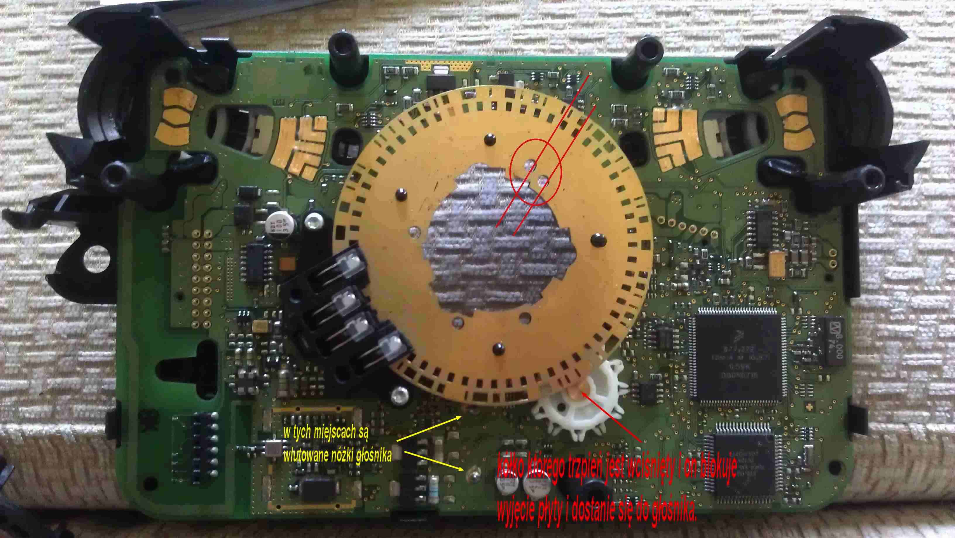

Odgrzewam temat - czy ktoś jest w stanie wskazać głośniczek na zdjęciu jakiegokolwiek CIM-a z astry H ? Będę bardzo wdzięczny za pomoc. Pozdrawiam!

Re: brak dźwięku kierunkowskazów
Postprzez darekg530 » 1 lut 2017, o 19:49
Głośniczek znajduje się po drugiej stronie płytki. Na płytce znajduje się białe kółeczko, którego miedziana oś jest wciśnięta w tylną cześć obudowy Cim- u. żeby się dostać do głośnika trzeba to kółko zdemontować. Niestety nie jest to prosta sprawa ponieważ trzpień (oś) jest bardzo mocno wciśnięta. Ja poradziłem sobie w ten sposób , że lutownicą podgrzewałem oś ( ale tak z czuciem żeby nie roztopić plastiku i wypchałem oś z drugiej strony. Zrobiłem to na tyle umiejętnie, że kółko ponownie wcisnąłem w to miejsce i trzyma do dziś. Później pozostaje już tylko wlutować dwie nóżki głośniczka używając odsysacza do cyny oczywiście. Wkładka głośnika znajduje się w obudowie, ale bardzo łatwo się tam dostać.Można próbować naprawić uszkodzony głośnik ( może nie zawsze będzie to możliwe), ale jeśli nie to nie ma co załamywać się ponieważ wkładka jest standardowa tzn, ma 32 ohmy a jej średnica jest taka sama jak wkładka najtańszych słuchawek np, do komputera i posiada taką samą rezystancje. Wiem bo sprawdziłem to i wszystko działało. Zanim zaczniemy naprawiać CCIM dobrze by było op-com sprawdzić działanie głośnika, jest taka funkcja w programie. Jeśli występowały takie objawy jak : charczenie , przerywany dźwięk a wreszcie całkowity brak dźwięku, to wszystko wskazuje żę będzie to problem głośnika.
Jedna ważna rzecz. Do naprawy będzie nam potrzebny komputer ( op-com) ponieważ gdy zdejmiemy to małe białe kółeczko będziemy musieli skalibrować CIM bo inaczej wyświetli nam się błąd kontroli trakcji ( o ile dobrze pamiętam tak się to nazywa) i mogą na się nie wyłączać kierunkowskazy gdy wyprostujemy kierownicę. CIM musi wiedzieć kiedy koła są wyprostowane a kiedy skręcone w prawo lub w lewo. Powodzenia.
Postprzez Szyna1990 » 1 lut 2017, o 23:38
Rewelacyjna porada. Ogromne dzięki!
