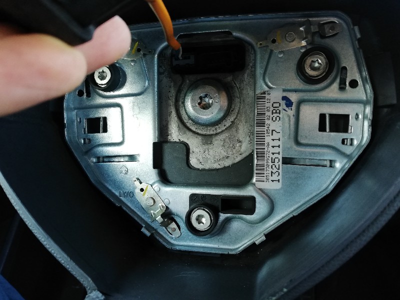

Posiadasz sterowanie radiem w kierownicy, do klaksonu powinny być 2 przewody na wsuwkach
Re: Brak klaksonu
Postprzez Armin089 » 10 wrz 2019, o 15:28
Tam jest 6 pinów bo na zdjęciu nie widać wszystkich. Kierownica jest zwykła i nie ma tych przewodów na wsuwki. I te przewody na wsuwki pod które piny podpiąć?

sprawdź zdjęcia w tej aukcji bo możliwe że faktycznie brak przewodów, https://allegro.pl/oferta/kierownica-op ... 8361334240

No przewodów nie ma. I chciałbym teraz na krótko sprawdzić czy klakson jest czy uszkodzony jest moduł. Tylko nie wiem pod które piny podpiąć przewody.

nie mam pojęcia do których pinów, ktoś u Ciebie robił wcześniej przeszczep kiery ???
Re: Brak klaksonu
Postprzez Armin089 » 10 wrz 2019, o 17:16
Już sprawdzone. Dwa pierwsze piny od lewej są od klaksonu. Sprawdziłem i klakson jest sprawny.

Brawo TY :D , widać "nasi już tam wcześniej byli", masz okazję dołożyć sterowanie radiem
