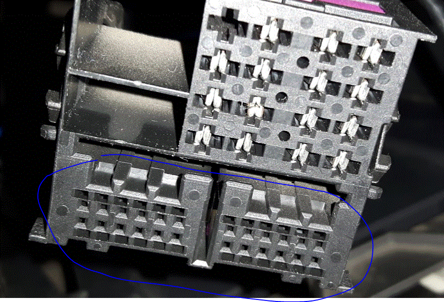

Szukam konektorów do tego złącza. Mam radia z AUX u muszę dorobić wiązkę. Kupiłem mini ISO ale są za duże.

Radio wymienione. Piny do tego złączą nie do dostania tak sobie. Mam na działce wyprutą wiązkę od Zafiry tam gdzieś przy klimie takie własnie wtyczki to może coś znajdę, już mi ta wiązka dawała kable do tempomatu do ecu to może się przyda jeszcze raz.
Jedyne piny jakie znalazłem do tego złącza to w TME
https://www.tme.eu/pl/details/342900/zl ... 4carmedia/
i trzeba kupić setkę. Na razie włożyłem takie podobne. Łączą dobrze.
