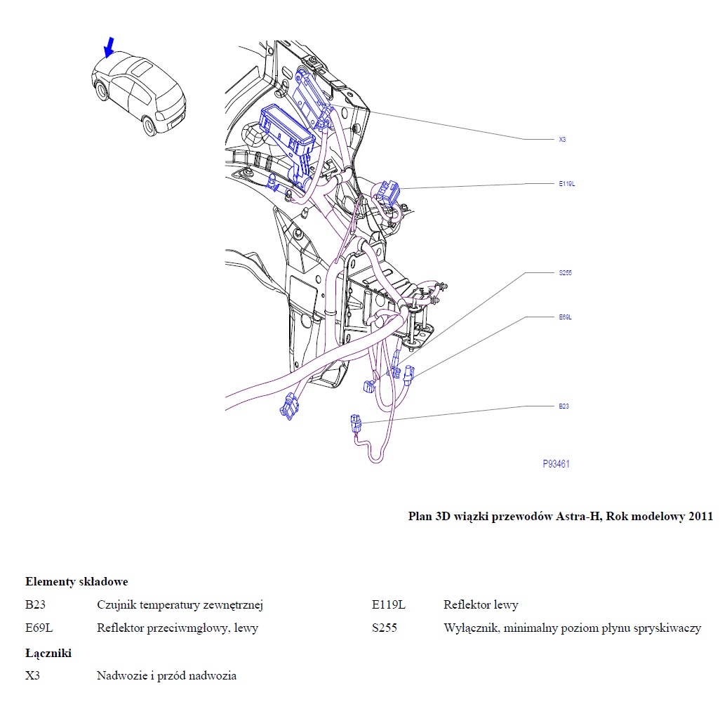

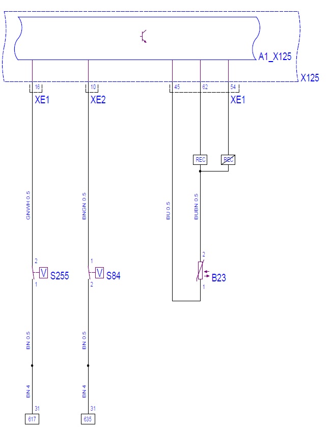

Nie wiem czy czasem te czujniki nie wymagają posiadania RECa w bagażniku za klapką z lewej, tzw. duża skrzynka. Jaką masz? Niestety pdfy tu nie załączę, a jpg bardzo pogarsza jakość. Masz PW.
Z tego co widać na schemacie to plus idzie do pinu 16 w złączu XE1 pod skrzynką bezpieczników z przodu.
S255 plan wiązki czujnika 3D.jpg (150.52 KiB) Przeglądane 18462 razy
Schemat wiązki czujnika poziomu płynu spryskiwaczy S255.jpg (54.18 KiB) Przeglądane 18462 razy

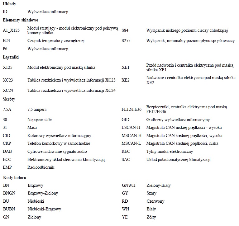

Opis schematu czujnika.jpg (141.56 KiB) Przeglądane 18462 razy

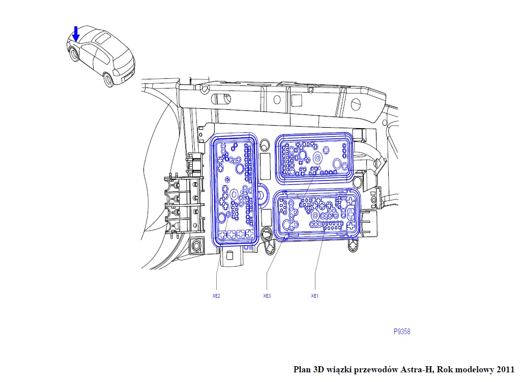

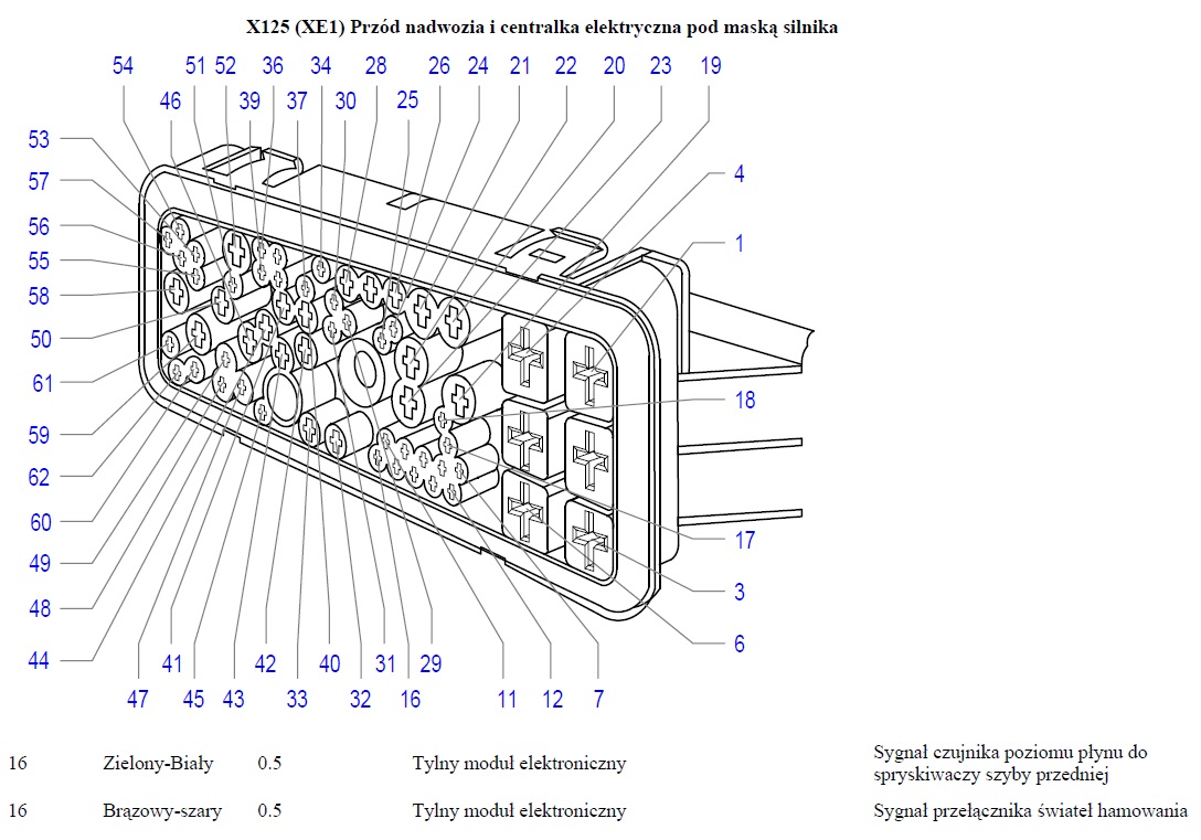

Złącze X125.jpg (233.44 KiB) Przeglądane 18462 razy

na jakiś czas temat odpuściłem ale dziś dobrałem się do UECa i do 16 pinu podpięty jest przewód, wyciągnąłem nawet to złącze i przewód jest brązowo-biały albo brązowo szary, ciężko stwierdzić. Na pewno nie jest zielono biały jak na schemacie. Jedna rzecz mnie zastanawia, patrząc na ostatnie zdjęcie widać, że od pinu 16 mogą odchodzić dwa przewody? Zielono biały do czujnika poziomu płynu lub brązowo szary do przełącznika świateł hamowania? Jeśli tak by było to wychodzi na to że ja na ten pin mam podpięty właśnie przełącznik świateł :-(
