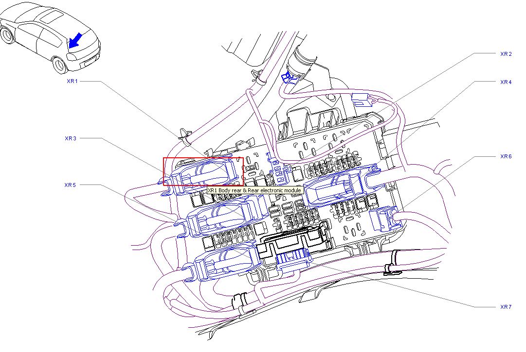

całe oświetlenie z tyłu jest w wtyczce XR1 w RECu. Sprawdź też tę wtyczkę, Możesz pomierzyć opór kabli czy jest ok.
