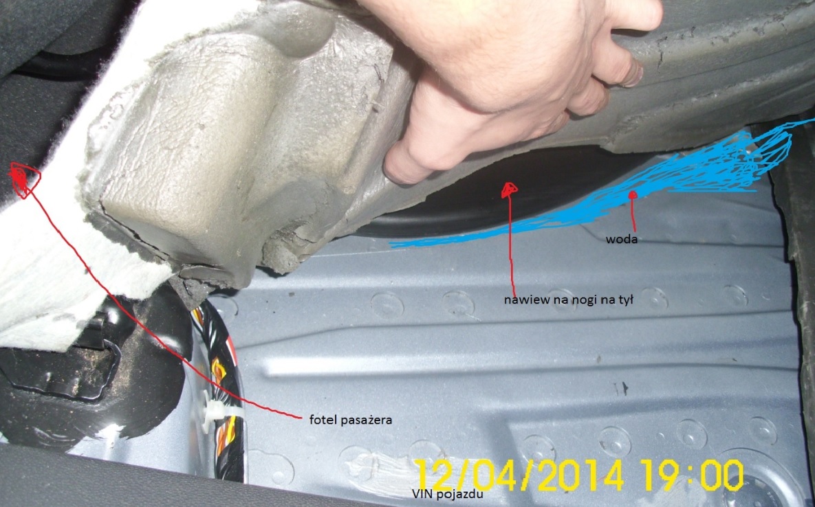

hej.
Z głośników pod drzwiach nie cieknie raczej. bo woda zbiera się na początku od lewej strony (jak na zdjęciu). W sumie lałem wodę na drzwi i szybę i nic nie zauważyłem żeby z stamtąd ciekło

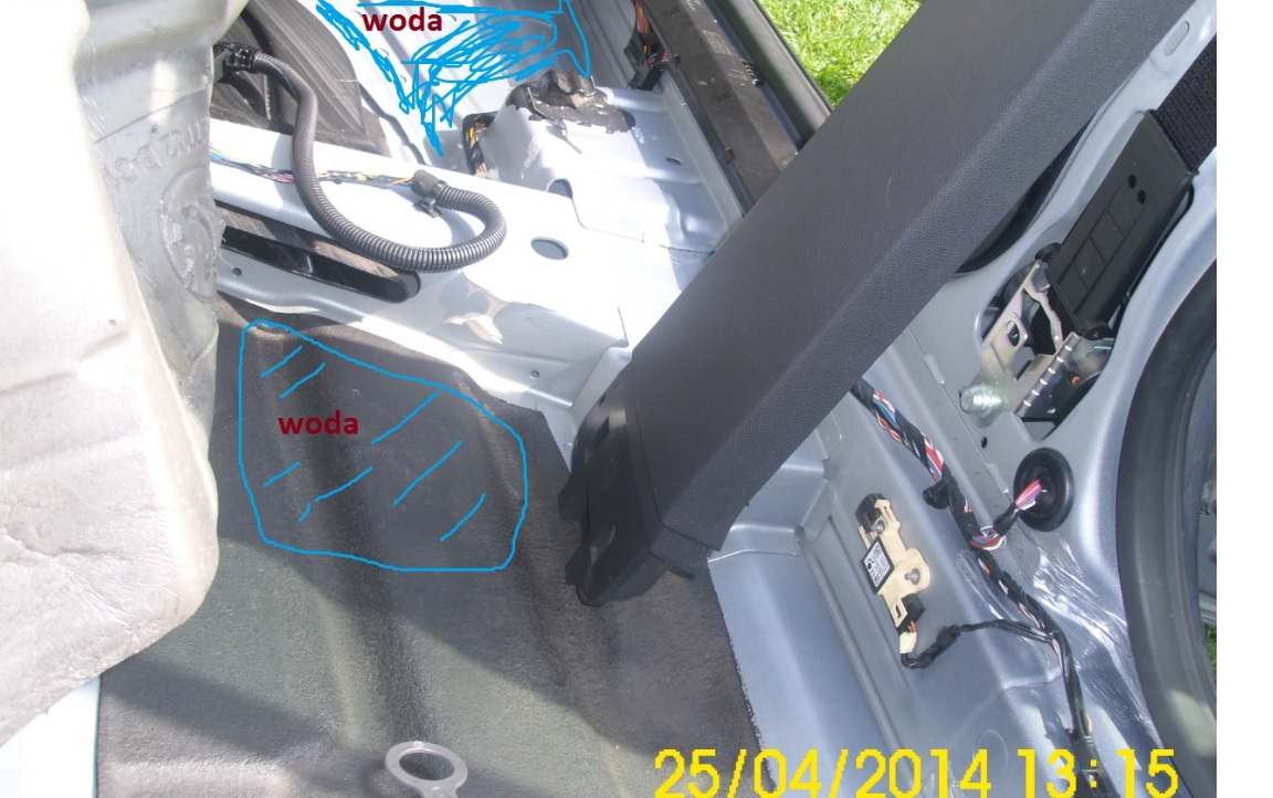

Postprzez marcinzorg » 12 kwi 2014, o 18:40
jest tak

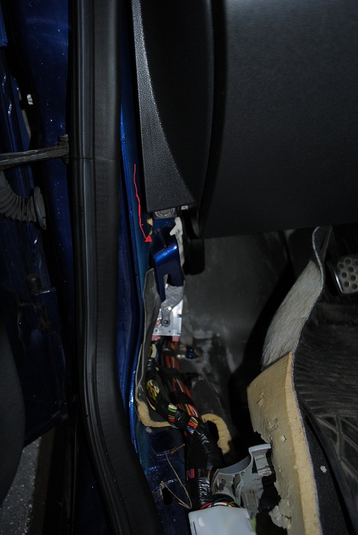

Witam jestem tutaj nowy wiec z góry sory jak coś nie tak. A wiec zaczynając leję mi się woda pod dywaniki z tego co zauważyłem to jak na dodanym zdjęciu jest czerwona kreska to tam często są krople wody a naj więcej wlewa się jak popada deszcz wsiądę do auta ruszę i skręcę kierownica w prawo to robi się mały wodospad

[quote="marcinzorg"]jest tak
Dziś przejechałem ok. 200 km i zauważyłem dość dużą ilość wody (obrazek wyżej):
Woda owa może pochodzić:
1) od klimatyzacji (klimy nie używałem) gdy klima nie jest szczelna??
2) od nagrzewnicy gdyby była nieszczelna (płynu chłodniczego nie ubywa)?
3) spryskiwaczy nie używałem (wody w pojemniczku nie ubyło)??
Woda ma smak wody (przynajmniej tak smakuje).

A zerkałeś na podszybie? może kanały odprowadzające wodę się przytkały i w jakiś sposób przelatuje Tobie do wnętrza, szczerze innych pomysłów nie mam skoro pozostałe rzeczy sprawdziłeś.

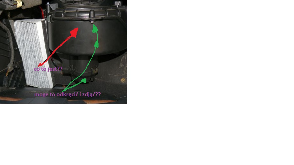

mam pytanko ta cześć za schowkiem co to jest i czy mogę ją rozebrać?
Bez tytułu.jpg (72.07 KiB) Przeglądane 45738 razy

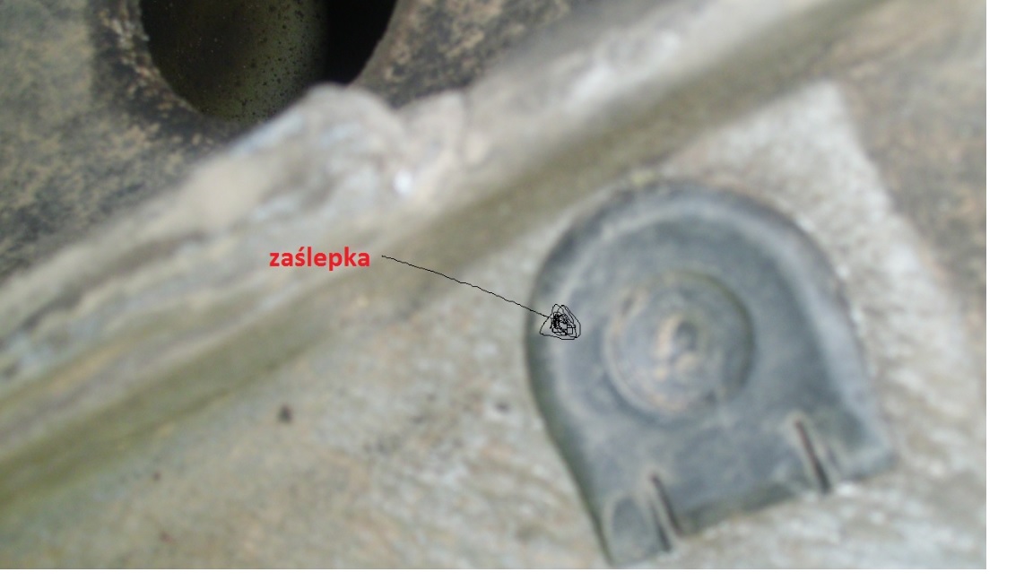

Rozebrałem prawie całe autko i nic nie znalazłem gdzie mogła cieknąć woda i tu znalazłem wodę?
Przez tą zaślepkę co jest pod progiem mogła dostać się woda (gdyż jej przez pewien czas nie miałem)???

Jest taka szansa a to co wskazałeś za schowkiem to nic innego jak dmuchawa nawiewu:)

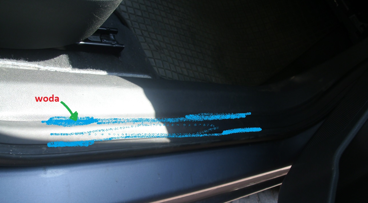

Chyba znalazłem przyczynę wody pod wykładziną. Autko stało całą noc pod chmurką z której padała deszczyk :roll: i z rana ujrzałem to:)
uszczelka drzwi.jpg (181.9 KiB) Przeglądane 45723 razy
Widać lanie wody na samochód z szlaucha nie dało takiego rezultatu co deszczyk z chmurki :lol:
Trzeba chyba będzie rozbierać tapicerkę i ją uszczelnić gdzieś - jak uważacie dobrze myślę????

Woda w tym miejscu czyli na progach jest na 100 % z powodu uszkodzonych uszczelek głosników w drzwiach. Można dac tam uszczelki do okien ( takich w domu) o profilu P lub jakis silikon wodoodporny. Sam to przerabiałem.
