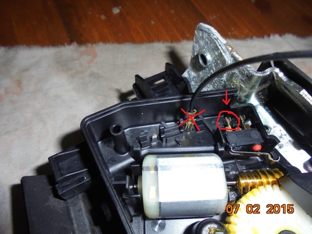

Tym razem nie było inaczej wyguglałem taki oto fajny przewodniczek: http://forum.opel24.com/topic/33627-brak-swiatla-a-bagazniku-astra-h-hatchback-5d/page-2 w którym to autor informuje, że w przypadku braku światła w bagażniku najprawdopodobniej przegnił PIN / SZPILKA w kostce łączącej wiązkę przewodów z gniazdem w centralnym zamku pokrywy bagażnika.
Fakt, iż ostatnio udało mi się naprawić domowy odkurzacz, gdyż jeden kabelek się odlutował, dodał mi pewności siebie i śmiało zabrałem się do działa.
Kolejno ściągałem plastiki/obudowy/osłony, aż dostałem się do wnętrza zamka i choć z zewnątrz nie wyglądał tragicznie to kostka łącząca wiązkę z gniazdem w centralu cała "zaśniedziała" / "utleniona" / "zardzewiała" (nie wiem jak dokładnie to określić, po prostu zielony nalot wypływał z czarnego plastiku. Miedź się chyba "utlenia" i robi się zielona ale nie będę się tu wymądrzał, gdyż to nie moja branża) Idziemy dalej,
Po odciągnięciu niebieskiego zabezpieczenia i odjęciu czarnej kostki okazało się, że jedna ze SZPILEK jest ukruszona. Jest to szpilka do której idzie niebiesko-czarny kabel z wiązki. W manualu do którego link podałem wyżej ta szpilka, która była u mnie złamana oznaczona została numerem 3, więc przyjmuję nomenklaturę z manuala, który zamieściłem i dalej będę się jej trzymał. Mówiąc inaczej, patrząc wprost na gniazdo (na górze mamy pokrywkę zamka którą da się odjąć, na dole mamy zatrzask, który zamyka i otwiera klapę bagażnika wchodząc w rygiel na dolnej belce).
Według tego manuala szpilka która zostałą pokazana jako ułamana jest tą samą szpilką która jest ułamana u mnie, więc w zupełności i bez większych namysłów zabrałem się do pracy tak jak było to napisane w manualu. Do pinu w środku zamka ( jest to drugi pin od gniazda, widoczny na samym dole wątku w środkowym zdjęciu ) przylutowałem kabelek, wypuściłem go na zewnątrz zamka i zlutowałem z niebiesko-czarnym kablem odjętym z kostki. Następnie podłączyłem kostkę i mym oczom ukazał się błysk lampki, która zaczęła działać.

Witam użytkowników. Korzystałem tutaj z tego wątku by wyeliminować brak oświetlenia. Dobre naprowadzenie na problem ale po wlutowaniu do tego pinu w środku zamka przestał działać zamek klapy.. Więc nie tędy droga i ja wlutowałem ten przewód (od czarno-niebieskiego ) do pinu od włącznika, zaznaczone na czerwono kółkiem na zdjęciu. U mnie rozwiązało to problem. (zdjęcie poglądowe zapożyczone od innego użytkownika
