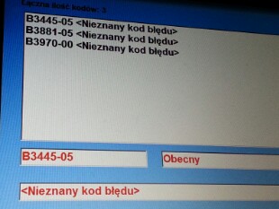

Witajcie.
Wczoraj wieczorem po podpięciu się op-comem pojawiły mi się takie błędy (załącznik ) i o ile 2 pierwsze mogę skasować to po wciśnięciu pedału hamulca wraca jeden a po włączeniu świateł wraca drugi, dodam , że nie świeci mi się prawy stop, pomimo dobrej zarowki:(
Co do ostatniego błędu znalazłem gdzieś w necie, że dotyczy on tylnej wycieraczki, która u mnie stoi dęba :(
Co robić ?

naprawić wycieraczkę sprawdź czy wina silniczka czy przewodów a może bezpiecznik i wymienić żarówkę czasami tak jest , że nowa a się nie pali z tego co pamiętam to tam jest 21w jednowłóknowa a nie dwu włóknowa (oczyść styki w żarówce i w kostce).

Z wycieraczką będę walczyć jutro a co do żarówki masz rację, jest jedno włóknowa i pozycja działa normalnie, jak robiłem op-comem test to stop działa a normalnie juz niestety nie :( Zresztą jutro też przejrzę jeszcze i styki

poszukaj błędów w sterownikach i je skasuj (jak kiedyś wyjałem włącznik swiateł to nie chciał działać po podłączeniu dopóki nie skasowałem błędu) lub odłącz akumulator to często pomaga, a może założyłeś P5W zamiast P21W i normalną nie led

Poszukam w tych sterownikach, co do żarówek to mam dobre nawet zmieniałem z jednej lampy do drugiej, (mam zwykle żarówki nie żadne ledy )

co zrobiłeś a co nie, jak wycieraczka? jeśli nie działa to ją odłącz, sprawdz przepust tylnej klapy, tylnych drzwi, czego Ci brakuje do szczęścia? szukasz tylko stopu? masz hak? sprawdz masy nadwozia i na silniku, sprawdz kostki i zasilania tylnych bezpeczników i przednich bezpieczników, wszystko całe? jakie masz ładowanie jakie napiecie akumulatora na postoju???? podmień na chwile akumulator z innego samochodu, czy masz z tyłu rec'a, czy samochód był udeżony w tyl lewy lub przód lewy? czy jest sucho w samochodzie? czy coś wymieniałeś montowaleś w samochodzie? sprawdz czujnik stopu jest przy pedale hamulca

Wracam do tego tematu, znalazłem w mojej okolicy elektronika samochodowego, który rozszyfrował co się dzieje, przyczyną braku światła + brak świateł przeciwmgielnych i niedziałającej wycieraczki jest moja skrzynka z bezpiecznikami ( ta w komorze silnika ), była uszkodzona
Ale żeby było weselej mam nie tę która być powinna, ta którą mam nie obsługuje tylnej wycieczki ani świateł przeciwmgielnych, jesli jest ktos na tym forum kto ma Astrę kombi BEZ RECa ze światłami przeciwmgielnymi z przodu proszę o podanie nr. skrzynki
