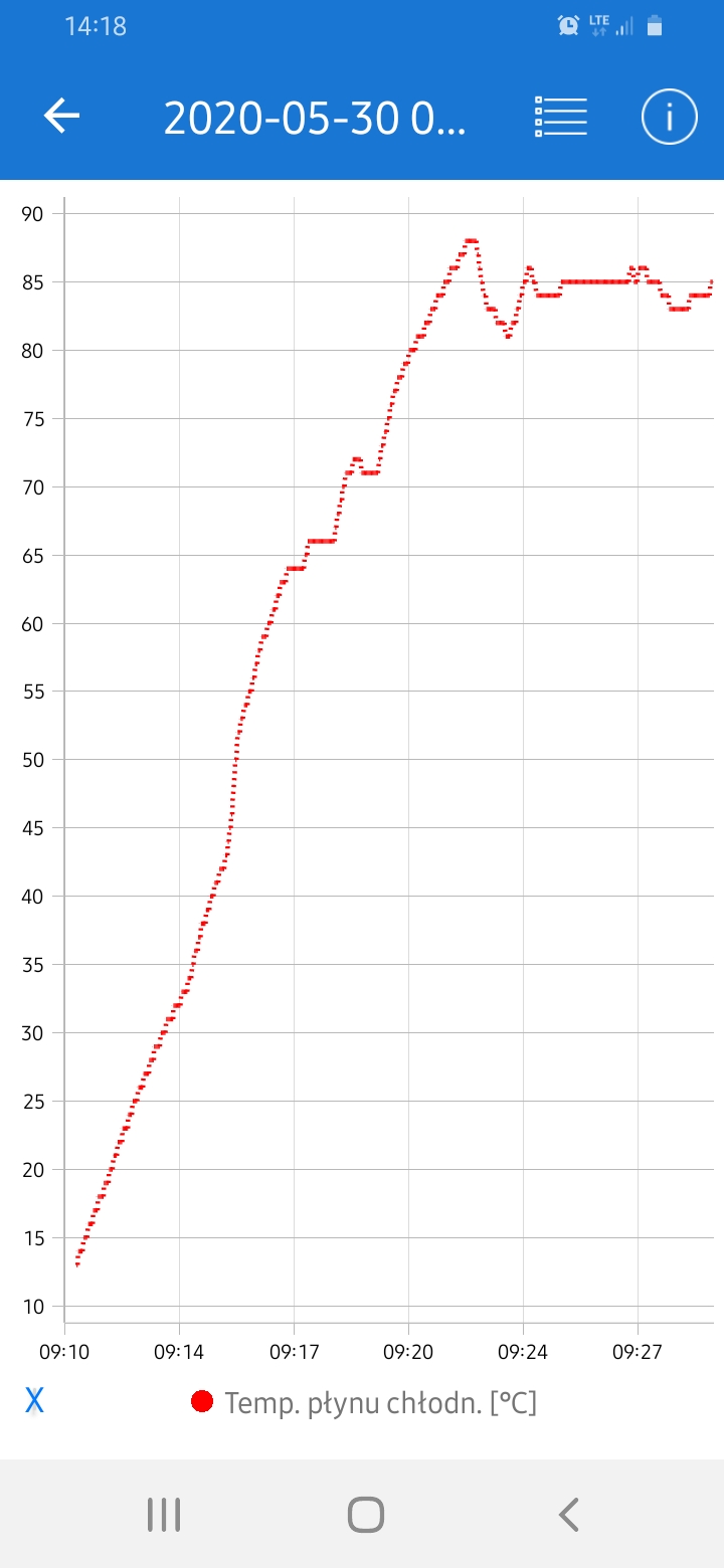

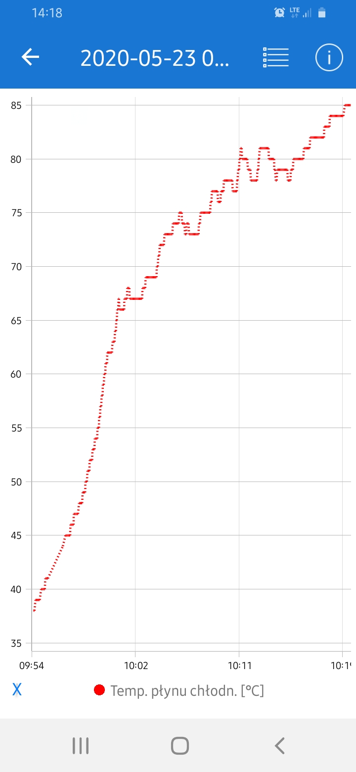

Gdyby kogoś ciekawiło zamieszczam porównanie między starym a nowym termostatem.
Ta sama trasa.
Stary (85 stopni w 25 minut)
Stary
Nowy (88 stopni w 11 minut)
Nowy
