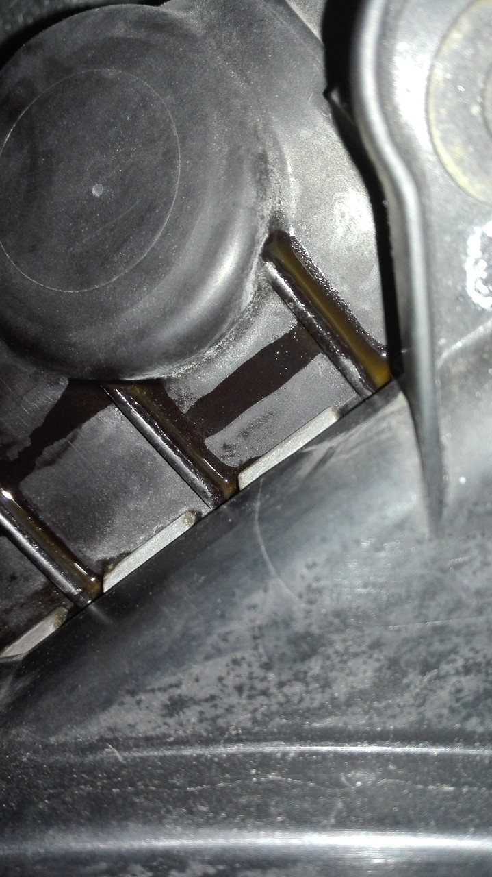

Witam. Jestem nowy na forum, więc jeśli temat znajduję się w złym dziale to sorki. :D

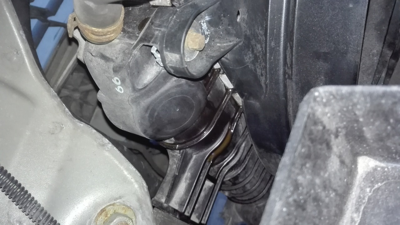

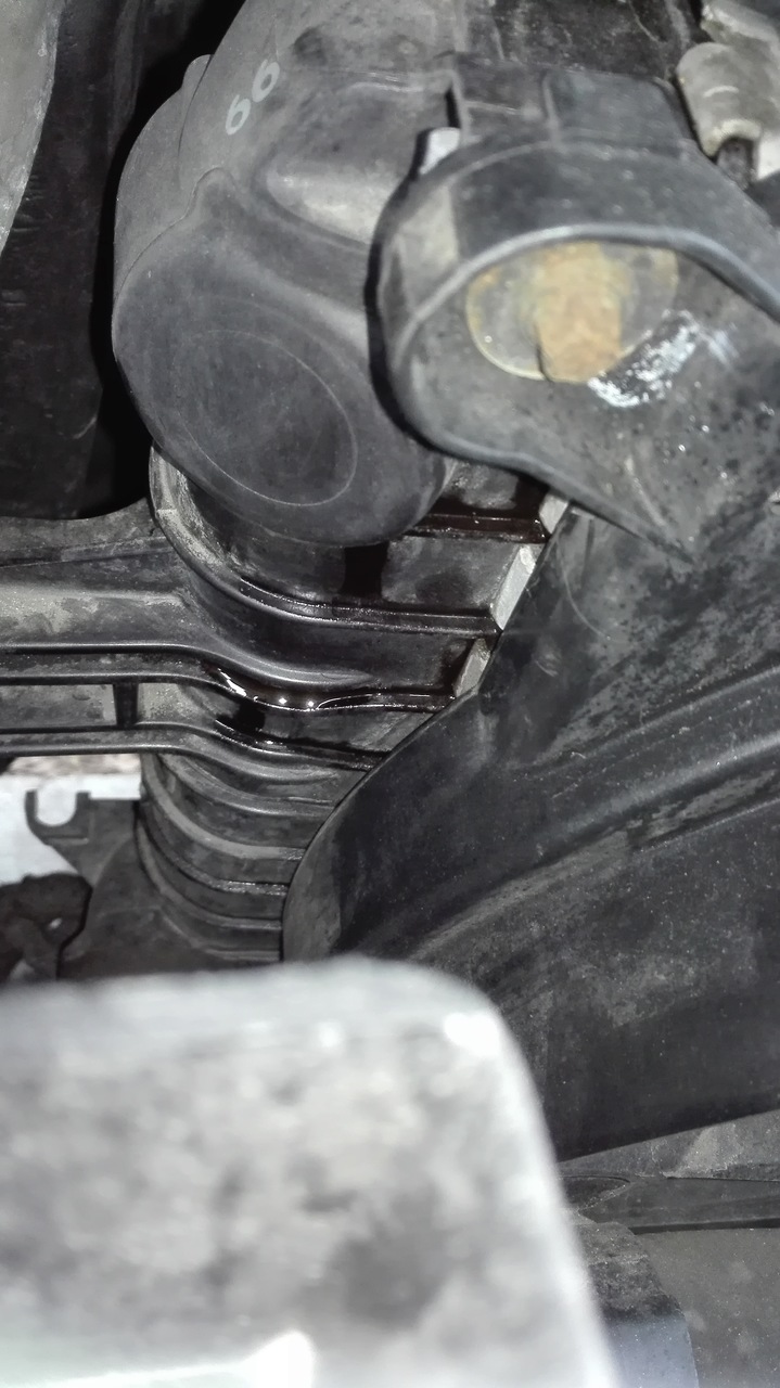

Mam pewien problem... jestem posiadaczem Astry H 1.6 Twinport, od jakiegoś czasu zauważyłem u siebie przy chłodnicy wycieki, z jej rowków, na zimnym silniku. Poziom płynu, na zimnym znajduję się ok. 1 cm poniżej max na zbiorniczku wyrównawczym. Dołączam zdjęcie, jak to wygląda... Jest możliwość jakiejś naprawy tego czy będzie konieczna wymiana na nową.

I tak trzeba zdemontować, żeby zobaczyć skąd leci. A przynajmniej wentylator, żeby mieć lepszy obraz sytuacji. Duża wanna, zaślepienie, powietrze do chłodnicy i patrzymy skąd bańki lecą. Może być jakaś sekcja i można próbować lutować, a może być już spróchniała i zamulona. A być może tylko wąż u góry gdzieś puszcza i cieknie na dół. Nowa to nowa, wiadomo. Ale przed wymianą zawsze lepiej wyeliminować tańsze sprawy. Wystarczy, że na wężu ścisk puści, w co wątpię bo tam są samozaciskowe, albo wąż pęknie wzdłuż i będzie się sączyło. Chociaż tutaj to raczej nie nad wejściem węża. Ciężko mi z fragmentu wywnioskować, bo w 1.8 trochę inaczej to wygląda. Tu sobie sprawdzisz po VIN jaka do Twojego silnika pasuje: https://opel.7zap.com/pl/car/a04/f/0/1-0/

Z węża raczej nic nie ucieka, na zaciskach również, sprawdzałem dłonią tam gdzie mam dojście i wszystko suche, stwardniałe jakieś też nie są. Wyciek pojawia się tylko po lewej stronie, od kierowcy, z drugiej strony sucho. Tak jak na zdjęciu, wyciek wychodzi od góry, na te plastiki przylegające do chłodnicy, gdy silnik zaczyna stygnąć. Czyli wizyta u mechanika raczej konieczna.
