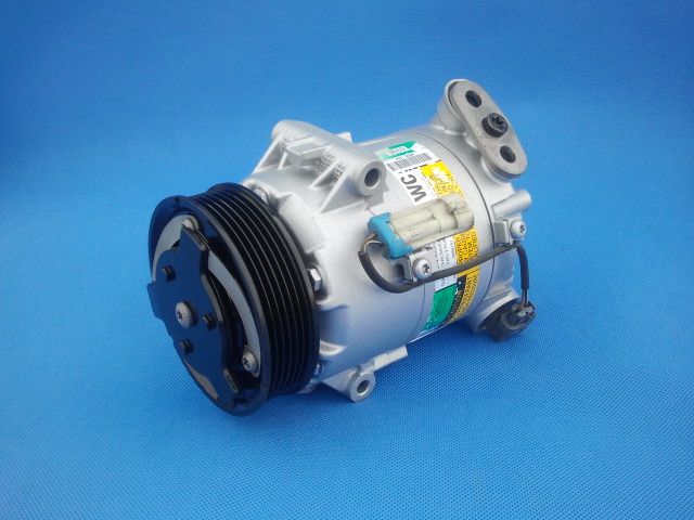

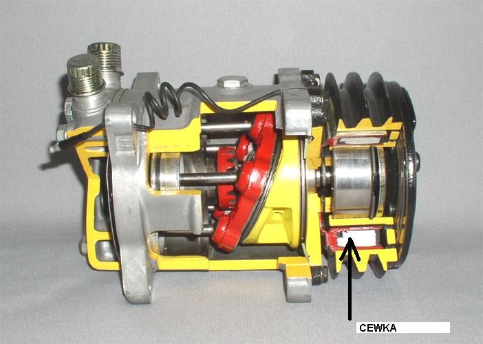

Uważam jednak , że dużo lepszym rozwiązaniem będzie podłączenie interfejsu czyli komputera do samochodu. Pozwoli to odczytać jakie widzi ciśnienie presostat, czy są jakieś błędy klimatyzacji( o błąd czujnika jakości powietrza się nie martw , bez tego da się żyć a nowy kosztuje parę stówek), wykonać jakieś testy. Moim zdaniem , ale mogę się mylić problem tkwi w elektromagnesie jeśli masz sprężarkę ze sprzęgłem , kabel nie łączy w co wątpię albo się trochę przytarł elektromagnes i nie daje rady zasprzęglić się z kołem pasowym. Zobacz czy przekaźnik "tyka" jak włączasz klimę może się "zmeczył", najłatwiej podmienić na chwilę na inny. Tylko popatrz jaką masz sprężarkę bo byłoby łatwiej.
jak nie masz sprzegła to brakuje przekażnika
kabel idzie do cewki oznaczenie wj
kabel idzie do zaworu oznaczenie wc
