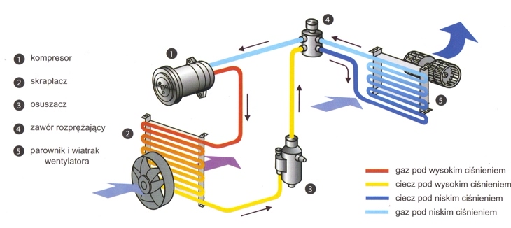

Pokaż w serwisie im tą fotke, bo odpowiedź jest na rysunku
pokaż im to zdjęcie lub moga napisać do mnie i1300@outlook.com

nie ma szans zdjecie im nie pomoże, zawor rozpręzajacy sie nie zepsuł
