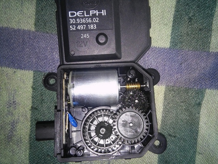

no to już jakiś trop jest... w sumie otwierałem ten silniczek i nie zauważyłem tam nic szczególnego, ale teraz wiem czego tam szukac więc póki wszystko rozbabrane to warto obadać to jeszcze raz. Dość logiczne rozwiązanie, oby trafne.

Postprzez adam78net » 26 kwi 2016, o 17:30
I nic tu nie ma takiego,,,

Postprzez adam78net » 26 kwi 2016, o 17:33
ile jest tych nastawników w tym samochodzie? Dwa?
Na dzień dzisiejszy wystarczy,miałem problem z silnikiem wentylatora więc go wymieniłem, kręci sie ale przez wyloty powietrze nie uchodzi, krótko mówiąc nie dmucha do środka.
Przełącznik kierunku nawiewów działa bo słychac i widać ze funkcjonuje... co jest grane w tym aucie. Czy mozliwe jest ze wentylator się kręci w strone przeciwną od starego? Podłączyłem tak samo. Co do klapki to zamiesciłem fotke na której widać ze nic nie widać, tzn nic tam niema jezeli chodzi o sterowanie.
