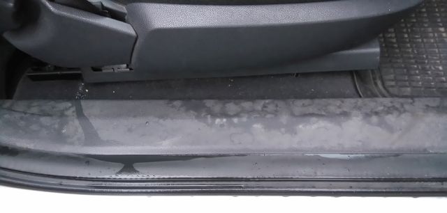

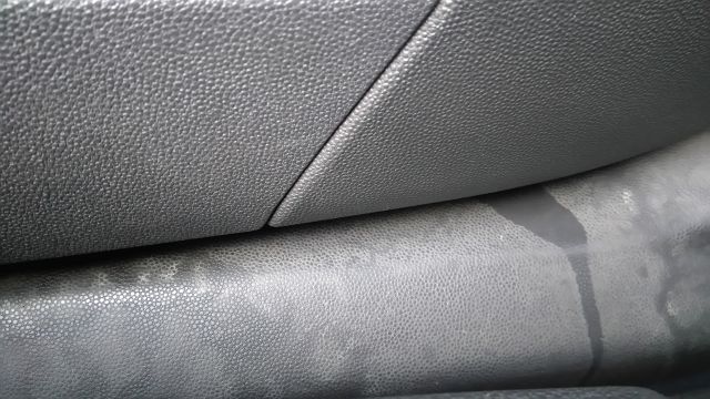

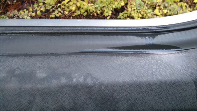

Czy u Ciebie ta woda lała się zawsze (po każdym deszczu), czy tylko czasami?
U mnie też jest problem mokrych progów ale nie za każdy razem. Dziś wylałem całe wiadro wody na drzwi (od góry, od przodu, jak tylko się dało) i ani śladu wody na progu. Jednak raz na jakiś czas lewy próg mam tak mokry, że widzę ścieżki wody cieknące na dywaniki.
Widać to ładnie na poniższych zdjęciach.

Postprzez KUBEK188 » 31 gru 2015, o 15:37
Dla mnie to 100% uszczelka głośnika. W linku masz wszystko. Otwórz drzwi i zobaczysz że śrubką leci(będą zacieki). Ja robiłem na silikon i dodatkowo daszek nad głośnikiem.
