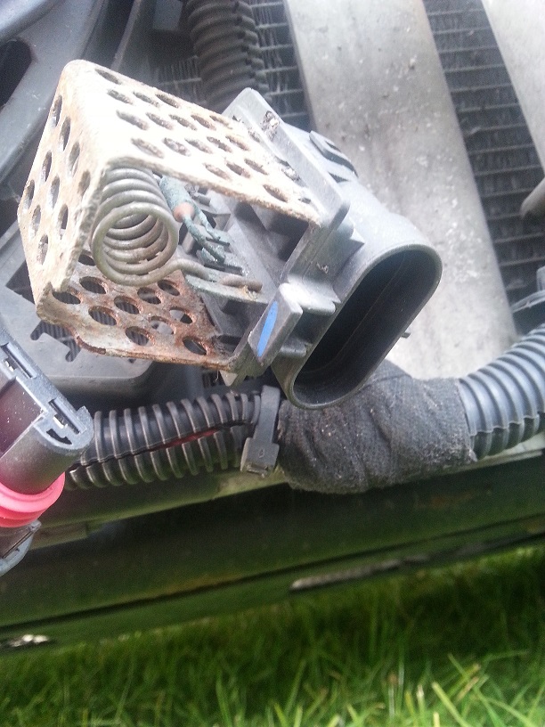

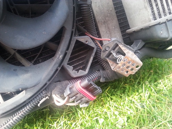

Postprzez Oplo-lubny » 16 wrz 2014, o 00:22
Witam po krótkiej przerwie. Rozebrałem autko i okazało się że mam troszkę inny rezystor niż ten, który był rekonstruowany w poście z linka. Wygląda na cały, termik również. Zauważyłem też że przy spadkach mocy to nie ten zewnętrzny wiatrak się rozpędza i huczy tylko ten mniejszy od silnika chłodzący chyba turbinę. Jak mogę sprawdzić rezystor i czy to on też obsługuje tamten mniejszy wiatrak?

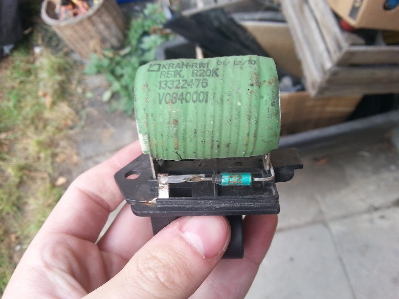

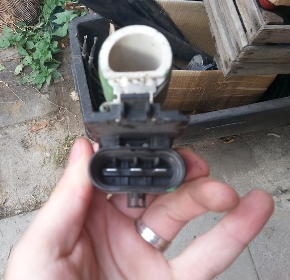

Postprzez Oplo-lubny » 15 paź 2014, o 19:37
Witam ponownie.
Rezystor, który wstawiłem wcześniej to był od wentylatora z przodu a niedawno zrozumiałem że problem jest z tym od wiatraka od strony silnika :D . Pytanie jak się do niego dostać przy silniku CDTI...nie mam kanału żeby od dołu się dostać natomiast u znajomego importera używanych części do Astry H znalazłem taki jak na zdjęciu. Gdybym wiedział że będzie pasował to bym kupił lecz w necie żadnych info na temat numeru tej części nie znalazłem. Postaram się w ten weekend rozebrać gdzieś od spodu i porównać. Jeżeli to taki sam to wymieniam :)
