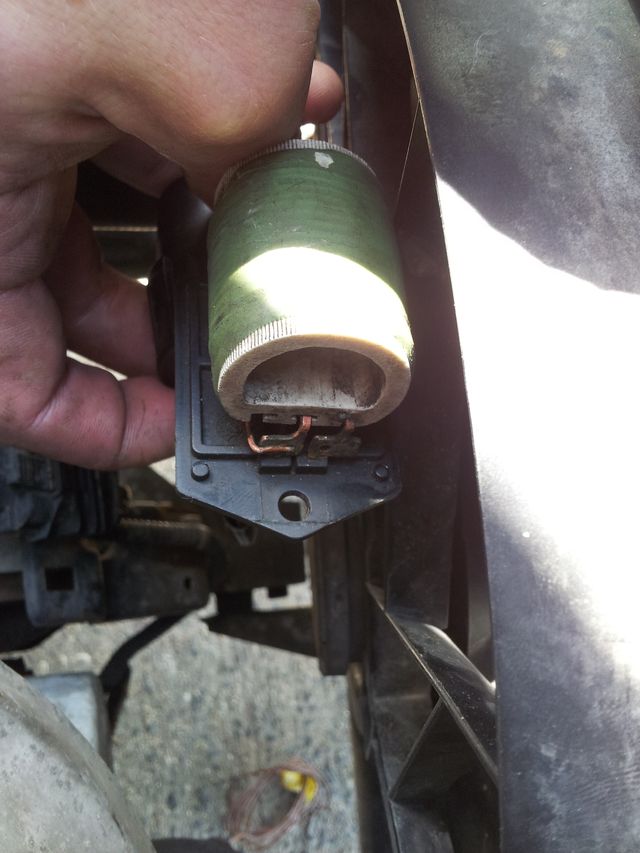

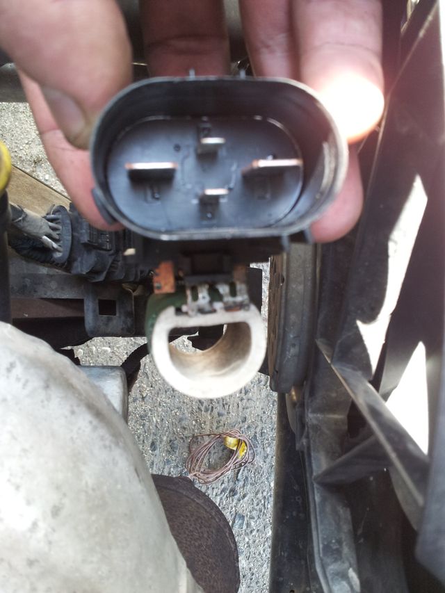

Wracajac do mojego tematu, odnosnie braku 1 i 2 biegu wentylatora chłodnicy i skraplacza
Oto panowie winowajca ,przez którego wentylator załacza sie na kilka sekund i wyłacza ( w czasie kiedy stoimy w korkach).Bo w trasie wiadomo, że chlodnica jest chlodzona powietrzem i ten problem przy zalaczonej klimatyzacji nie wystepuje
Nowy wentylator 800 zł w sklepie
W serwisie Opla 1400
Wady: brak mozliwosci wymiany samego rezystora- kupno razem z wentylatorem
Nie widzi mi sie tyle kasy wydawac, z tego co wiem to ludzie olewaja ten problem i nie zalaczaja klimy,..
pozdrawiam
rezystor bez oznaczen

wrzuć więcej zdjęć, gdzie on dokładnie siedzi i jak z jego demontażem.

A jesli chodzi o umiejscowienie tego rezystora to otworz maske i idz po kabelku od wentylatora... jakiesz 30 cm od wentylatora przymocowany jest razem z wtyczka do chlodnicy

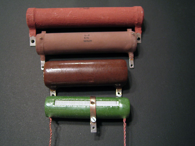

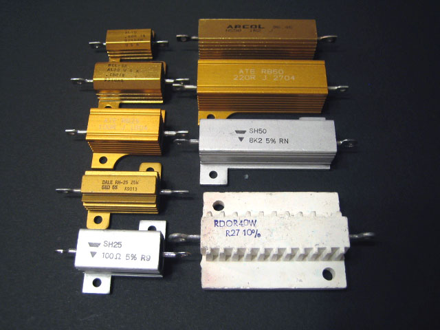

Z rezystorem duzej mocy nie ma problemu(kupisz w necie bez problemu). Nie wiem jaka jest moc wentylatora w tym silniku. A to podstawa do wyliczenia oporu jakiego potrzebuje.Moze to byc 100Watowy albo 150. Jutro lub w piatek rusze z tematem.Jak na razie to pogoda kiepska,
lub takie
przykładowy opornik
