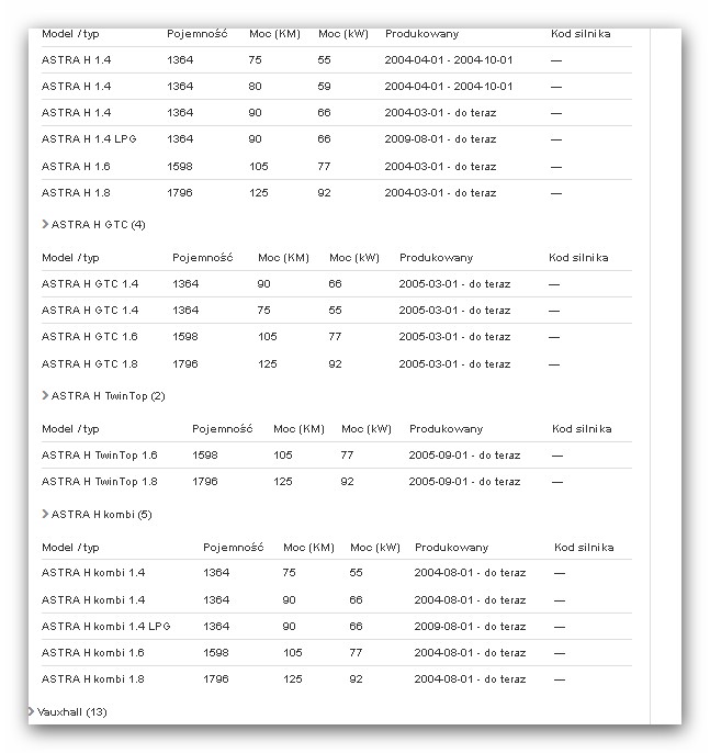

Probuje wstawic fotke, na razie to tylko test
w tych silnikach sa te same wentylatory z elektroniczna klima
Snap_2014.05.20 19.13.12_001.jpg (83.99 KiB) Przeglądane 13553 razy

Mam do was mała prośbe...
Jeżeli ktos z Was posiada benzyniaka z powyzszej tabeli z elektroniczna klimatyzacja mogłby cos dla mnie sprawdzic.
Chodzi mi o to, czy po właczeniu klimatyzacji srodkowym pokretłem (zaznaczajac "x" w menu )załącza wam sie od razu wentylator i czy on obraca sie wolno, bardzo wolno czy tez szybko.
Bede wam bardzo wdzieczny
pozdrawiam
