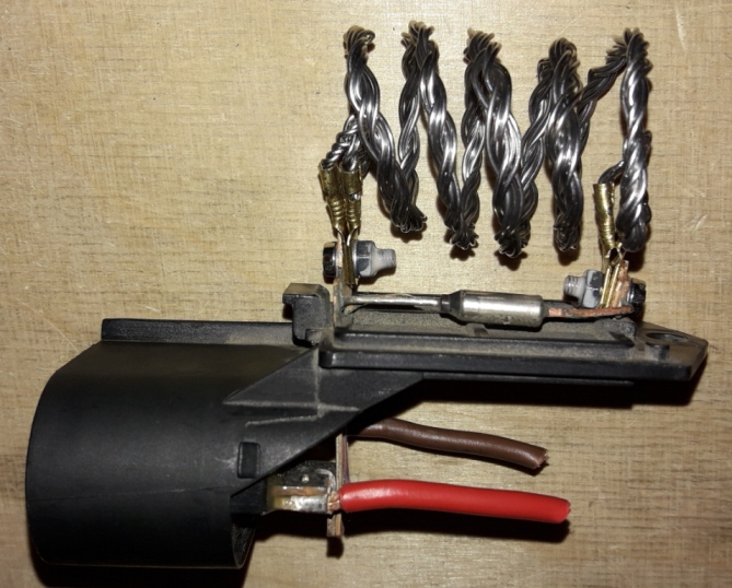

Postprzez GrzesiekSz-n » 23 maja 2018, o 20:11
Cześć.
Mam ten sam problem.

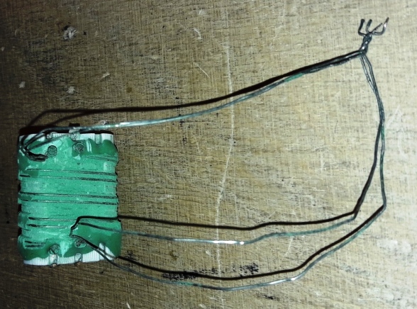

Dzisiaj rozebrałem opornicę.
Oczywiście spalone zwoje w tej zielonej ceramice.
Chcę zrobić rezystor jako sprężynkę z drutu wg Twojego opisu.
Czy mógłbyś napisać jaką oporność uzyskałeś na tej sprężynce.
Tak mi wychodzi, że skoro metr ma coś ponad 2 omy, to dwa druty skręcone razem o długości poniżej metra dały około 1 ohm ?

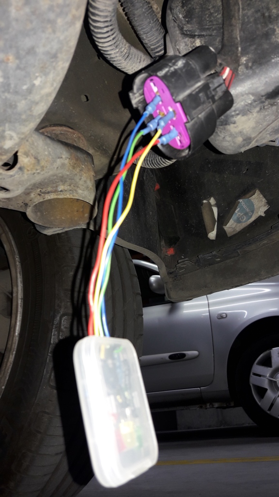

Sprawdziłem za pomocą prostego próbnika z 3 led, czy w 1,6XEP są 2 biegi, czy 3.
są na 100% tylko 2, pomimo tego, że są 3 przekaźniki (K11 się nie włącza - sprawny).
Widać Opel wyposażał wszystkie modele w takie same skrzynki bezpieczników dostosowane do 3 biegów wentylatora.
Pokazuje to też zresztą schemat dla XEP - czynne 2 przekaźniki.
Jutro nawijam tą spiralkę, zobaczymy jak długo podziała...

Postprzez GrzesiekSz-n » 28 maja 2018, o 17:07
Cześć.
Jak jeszcze nie rozebrałeś opornicy, to proponuję zrobić na szybko i bezkosztowo wg mojego opisu:
https://www.elektroda.pl/rtvforum/topic3465697.html
Jeżeli odciąłeś już opornicę, to proponuję inną metodę niż sprężynka z drutu oporowego w kostce - ja w końcu taką zastosuję, pewniejsza, niż ta sprężynka z drutu oporowego (aczkolwiek dzisiaj kurier mi go przywiózł).
Zamówiłem ostatecznie 3 szt rezystorów 100W po 2,2ohm każdy. połączę je równolegle i wepnę się w instalację przed kostką.
Powinienem mieć jutro te rezystory, jak zrobię to wrzucę fotki i opis.
Cześć.

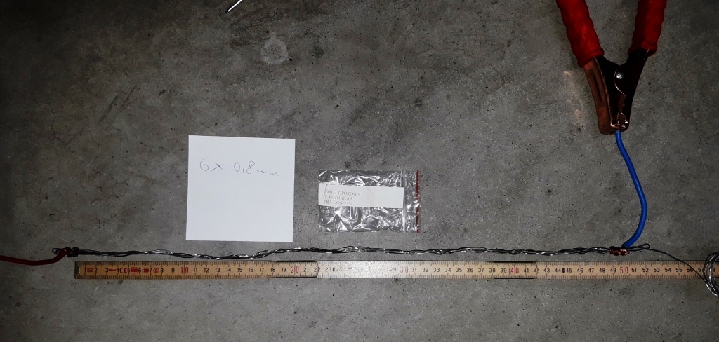

Sposób j.w działa, ale obroty went. za małe.
Oporność 3 rezystorów równolegle po 2,2 ohma wynosi około 0,7ohma, powinno być jedna mniej - około 2-3ohma,
zresztą ktoś tak na którymś forum pisał i miał rację.
Zrobiłem mały eksperyment i tak wychodzi.
Porównałem obroty na spalonej i reanimowanej opornicy i na drucie oporowym, potem przeliczyłem ten drut, jaką ma oporność i wychodzi troche powyżej 2 ohmy - wtedy obroty (oczywiście na słuch) są zbliżone do tych na opornicy oryginalnej.
Jutro nawijam sprężynkę.
Dla pewności zrobię (jeżeli się uda tak wykonać sprężynkę) 6 drutów fi 0,8mm o długości 48cm.
Ostatnio edytowano 31 maja 2018, o 20:09 przez GrzesiekSz-n, łącznie edytowano 1 raz

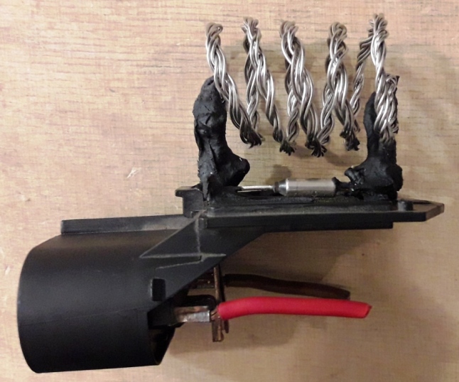

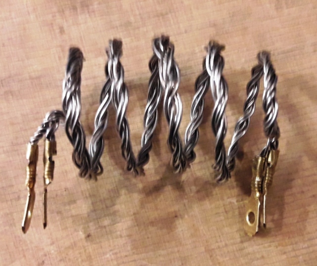

Postprzez GrzesiekSz-n » 2 cze 2018, o 12:35
Skończyłem dzisiaj ten rezystor do Astry.
Ostatecznie drut oporowy 0,8mm Kanthal 6 x 48cm.
Robiłem próby z 2x (wtedy 16cm), 4x (wtedy 32cm) - grzeją się,
więc skręciłem 6x (dało 48cm) - grzeje się ale w normie, nie rozgrzewa się do czerwoności.
Próby robiłem tak, żeby uzyskań około 8-9V za opornicą, bo tyle daje opornica oryginalna, którą na chwilę reanimowałem,
na słuch obroty zbliżone do tych na 1-szym biegu wentylatora przy opornicy oryginalnej.
Działa, mam nadzieję, że długo :)
styki zabezpieczone silikonem odpornym do 1500st. C (kominkowym)
Przykręcona opornica
Nawinięta opornica z końcówkami
