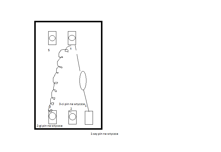

Postprzez jactra » 16 kwi 2016, o 13:41
Okazało się, że u mnie napięcie przy włączonym pierwszym biegu podawane jest na pin nr 2 we wtyczce a nie nr 3, tak więć poprawiony schemat wygląda tak:
Resztę zrobiłem tak w tym wątku i póki co działa. Zobaczymy jak długo.

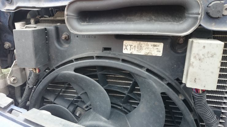

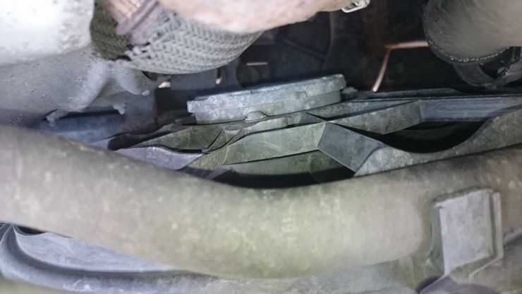

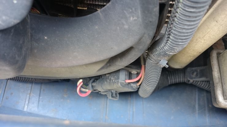

Edit:
Tak to wygląda. temp. silnika widoczna, a więc niezależnie od niej to wszystko pracuje:
https://www.youtube.com/watch?v=GxLnSBP3p_8
Od klimatyzacji jest tylko ten wentylator, widoczny również na ww. filmie, tak?
A osławiony rezystor skryty jest w tej wtyczce?
I wentylator umieszczony z tyłu, pomimo tego że włącza się wraz z tym widocznym z przodu, jest od chłodnicy silnika, tak?
Ten:
Niestety ja, jak mam coś robić z autem to od razu trzęsawka... Także wolę dopytać o wszystko trzy razy, a wiedzieć na pewno.
Wynika nie mniej jednak z tego jasno, że spadły mi z kosmosu jakieś dwa wentylatory klimatyzacji...
Wszystkie bezpieczniki dobre, przekaźniki pracują, na pinach wykonawczych styków przejście jak bajka. Zatem rezystor II biegu.
Załatwię to wg instrukcji z tego wątku czy to nie ten układ mimo to?
Reasumując temat za wysokiego ciśnienia w układzie: po załączeniu się tego II biegu powinno ono gwałtownie regulować się, tak?
Na koniec dodam, że gdy temp. silnika osiągnie już ponad 90 st. C to przy wyłączonej klimatyzacji też uruchamiają się obydwa wentylatory.
Proszę o odpowiedź.
Dodam, że przy okazji sprawdzania przekaźników zrobiłem sobie błąd ECN 64504 (P 0645) i wygooglałem o nim to: "P 0645 A/C Clutch Relay Control Circuit - błąd dotyczy zasilania sprzęgła układu klimatyzacji".
Pozdrawiam.

Postprzez jactra » 11 cze 2016, o 08:25
Myślę, że śmiało możesz próbować. U mnie rezystor ukryty był po drugiej stronie wtyczki, która jest przykręcona do obudowy. Zainteresuj się tyn wątkiem
http://www.elektroda.pl/rtvforum/viewto ... highlight=
Założyłem go jak próbowałem rozwiązać swój problem. Dobrze by było ustalić na który pin we wtyczce jest podawane napięcie przy załączeniu 1-go biegu. Masa zazwyczaj to jest 4-ty pin.
Powodzenia.

Postprzez Mateusz_E » 11 cze 2016, o 16:37
Ok. Dziękuję za poświęcony czas i odpowiedzi.
Powiedz mi jeszcze, czy pomylenie pinu 2 i 3 nie powoduje żadnych problemów, jak np. jakieś zwarcie? Tylko wentylator nie będzie nadal pracował na 1 biegu?
Opisywane i narysowane w wątku z elektrody mostki pomiędzy pinami mają być wykonane i oprócz tego termik i spirala rezystancyjna, tak?
Pozdrawiam.
