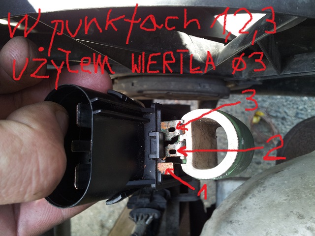

a powiedz mi za pomocą czego połączyłeś spiralę do tej blaszki aby uzyskac drugi bieg?
Oraz gdzie zamontowałeś ten bezpiecznik termiczny?
Bo jutro biorę się za to ponieważ drut mi wczoraj listonosz przyniósł ;)

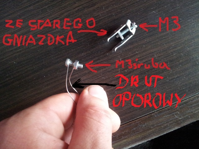

Postprzez sparspar » 8 lip 2014, o 18:25
Ja miałem w pudle z gratami srubki M3 z gniazdek i kontaktów.
Przewierciłem blaszke w punkcie 1 i rozwierciłem blaszki w punkcie 2 i 3 wiertłem - i w te otwory powkładałem srubki z nawinietym drutem oporowym, blache tez łaczyłem drutem oporowym.
Po przeciwnej stronie blaszki nr 2 wiercisz w plastiku otwor i tam wkadasz srubke m3 (tylko nie za daleko , bo potem nie włazysz całego rezystora pod wentylator) i :
termik obwijasz na srubce w pkt 1 i łaczysz ze srubką w plastiku razem z jednym koncem sprezynki a drugi koniec sprezynki wraca do punktu 2 i tam skrecasz srubką ... teraz rozumiesz? , bo ja juz nie wiem jak to wyjasniac... Najpierw zrob ten pierwszy bieg i odpal fure potem wez sie za drugi
ps. kolego potem nie zapomnij wstawic swojego zdjecia rezystorka i pochwal sie jak Ci poszło,
pozdrawiam
wszystko jasne
juz prosciej sie nie da

Postprzez sparspar » 16 mar 2015, o 13:45
Witaj
Ten przewód niebieski to było tymczasowe zastosowanie(na pierwsze uruchomienie), drut oporowy ten sam, (ważna jest długość, a dokładnie jego Opór)
Jeżeli chcesz to mogę przygotować i wrzucić jakiś rysunek techniczny z objaśnieniami. Oczywiście nie dziś bo dopiero co wróciłem z"daleka" i muszę się ogarnąć:)
