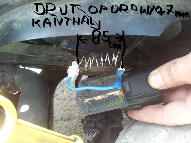

Postprzez sparspar » 12 cze 2014, o 17:19
Temat uwazam za zakonczony. Zbudowałem nowy sprawny rezystor.Klima dziala sprawnie i poprawnie:)
Pozostaje kwestia umocowania i wpieciu nowego termika. Koszt łaczny to 10 zł
pozdrawiam
good resistor
new resistor

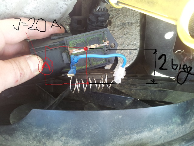

Postprzez sparspar » 14 cze 2014, o 18:28
Dodam jeszcze, że poprzez połaczenie mojej sprezynki z ta blaszka otrzymujemy 2 bieg.(bez laczenia mamy 1 i 3 bieg) Co łacznie daje nam 3 biegi,

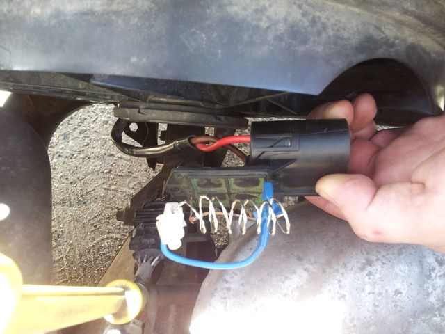

Postprzez sparspar » 17 cze 2014, o 08:33
Gdyby kogos jeszcze interesowala sama budowa to wrzucilem moj model opornicy
pzdr
PS. niezaleznie od problemu- to najwazniejsze nie bac sie samemu kombinowac.
zrobilem wentylator sterowanie i kazdy z was jest wstanie go zrobic! -10-40 zł i czas
pozdrawiam

Postprzez yunivers21 » 29 cze 2014, o 09:23
Mam ten sam problem i tan sam rezystor.
Powiedz mi co dokładnie potrzebna jest do zbudowania takiego rezystora,bo na zdjęciu słabo widać co tam jest napisane :(

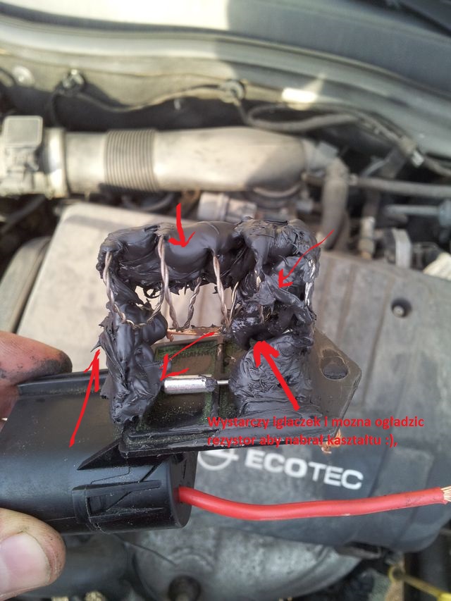

Postprzez sparspar » 29 cze 2014, o 20:33
...tam na czerwono napisane jest, że kto chce to może uzyc iglakow do poprawienia kształtu rezystora i ponownego nałozenia silikonu , ale to nie jest konieczne( ja zostawiłem tak jak na zdjeciach, bo rezystor nie jest na pokaz:)...
czy masz schemat elektryczny ? we wtyczce masz oznaczone bolce 1,2,3,4, .....czy używałes miernik do sprawdzenia przejscia miedzy tymi bolcami? i co Ci wyszło?

Postprzez sparspar » 29 cze 2014, o 21:57
potrzebny bedzie Ci drut oporowy 1m -srednica 0,7 mm lub 0,65 http://allegro.pl/drut-oporowy-kanthal- ... 31548.html , ale kup z 5m przyda Ci sie na przyszlosc, bo nie wiem jak dlugo wytrzyma ten drut, bezpiecznik termiczny taki na 150-170 stopni,( nie wiem jaki był oryginalny termik, może Ty odczytasz ze swojego temperature...ja kupiłem cos powyzej 150 stopni),
Ja zastosowałem silikon kominkowy , który robi sie bardzo twardy i jest wytrzymały do 1200 stopni (zastosowałem go po to,aby zwoje z drutu oporowego nie stykneły sie czasami....) Kupiłem nawet bezpiecznik topikowy ceramiczny, probowałem obwinąc na nim drut i przymocowac ten bezpiecznik do tej plytki plastikowej zamiast oryginalnego ceramicznego....to juz kwestia gustu i sprytu.
Ja chyba z lenistwa zrobiłem zwykła sprezynke i oblepiłem silikonem, ale najwazniejsze, ze działa....
