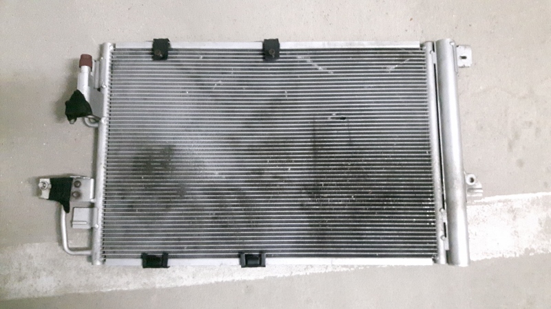

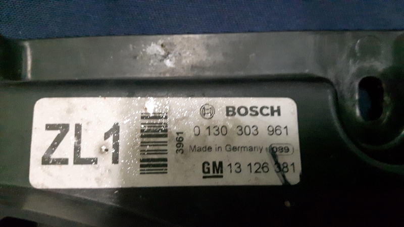

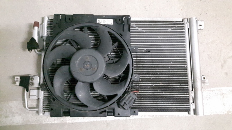

Postprzez deodekabokat » 13 cze 2019, o 09:13
Dziurawa chłodnica. Wyjąłem ją i mam problem z zakupem nowej. Nie wiem czy po FL coś nie pozmieniali w astrze bo teraz większość chłodnic które rzekomo pasują do mojego samochodu musza mieć zupełnie inne mocowania wentylatora. Mój wentylator to ZL1 i był przykręcony do chłodnicy. Teraz widzę że większość chłodnic nie ma zupełnie żadnych uchwytów na sobie i nawet nie widzę miejsca gdzie takie uchwyty miały by być.
Niestety chłodnica była już wymieniana i nie ma na niej żadnych oznaczeń. Może ktoś coś podpowie?
