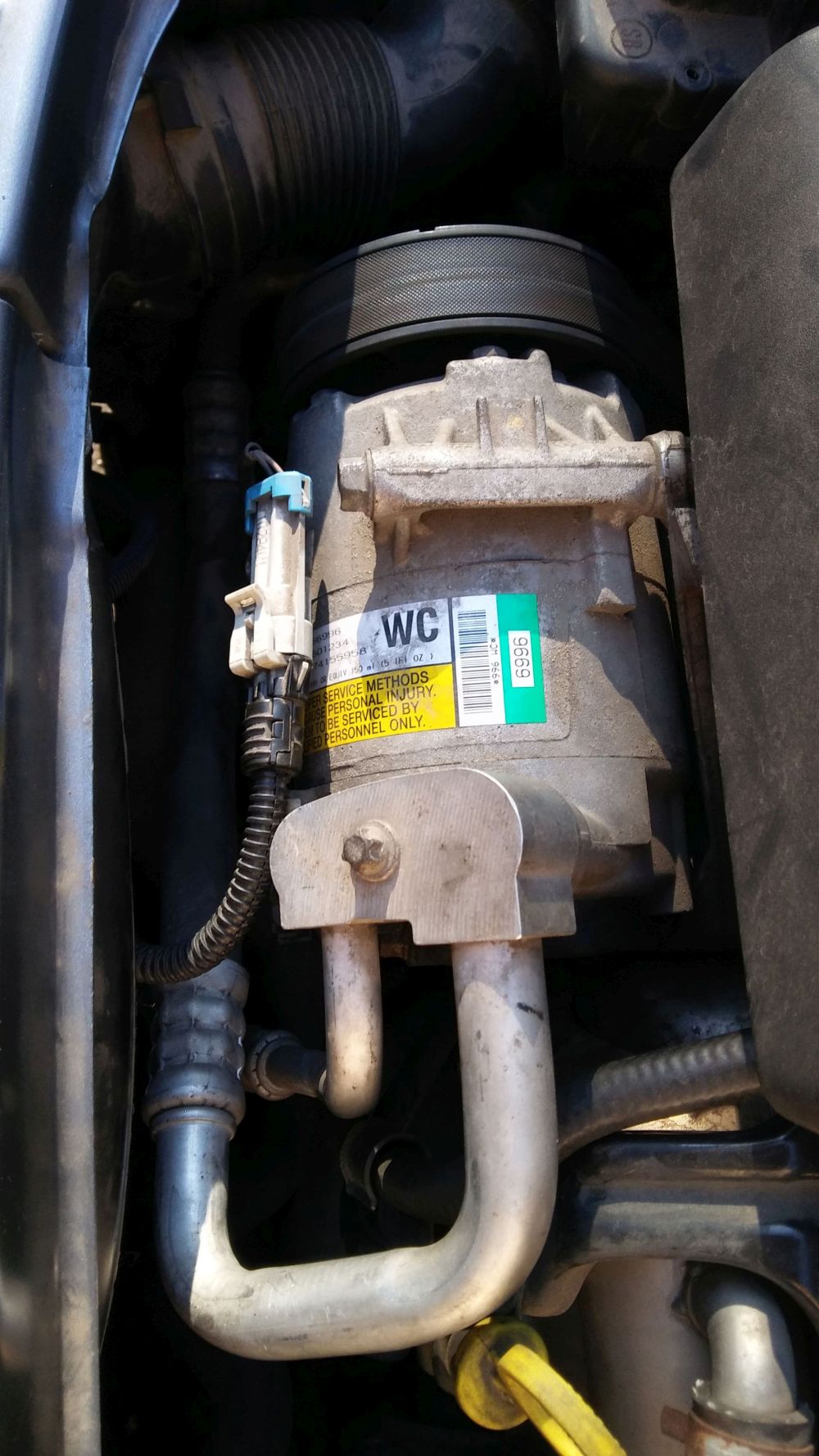

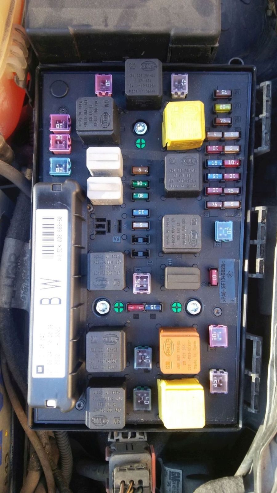

Oto zdjęcia skrzynki bezpieczników i sprężarki.
Sprężarka
Bezpieczniki

ja obstawiam błąd presostatu -( gdy będzie uszkodzony to nie będzie błędu a będzie twierdzić , że jest pusto i nie włączy klimy) - gdybyś powiedziłą jaki masz cisnienie w układzie to by było wiadomo czy coś jest, brak czynnika( dziura w chłodnicy) lub uszkodzony przewód od sprzęgła albo sprzegło jesli masz ze sprzegłem ( według oznaczeń WC to bez sprzęgła a w skrzynce jest przekaźnik od sprzęgłowej spreżarki więc troche to dziwne - zobacz czy po włączeniu klimy na wtyczce od spręzarki jest 12v- jesli masz ze sprzegłem ale wyglada , że masz bez. Nie jedzie do elektryka a do ludzi co zajmują się klimatyzacja, tacy co tylko naprawiają klimy. "robiłem swapa klimy typy SAC na ECC"- wielki szacun !

Klimatyzacja szczelna bo mechanik wymienil mi chlodnice bo byla dziura i mowil ze sprezarka bez sprzegla.

Klima może być szczelna,ciśnienie na manometrze też ok ale jak preostat jest uszkodzony lub podaje błędne dane (za niskie ciśnienie) kompresor nie ruszy.
Widać że było coś kombinowane: kompresor bez sprzęgła a w skrzynce bezpieczników przekaźnik który steruje sprzęgłem (w przypadku sprężarki sprzęgłowej)
