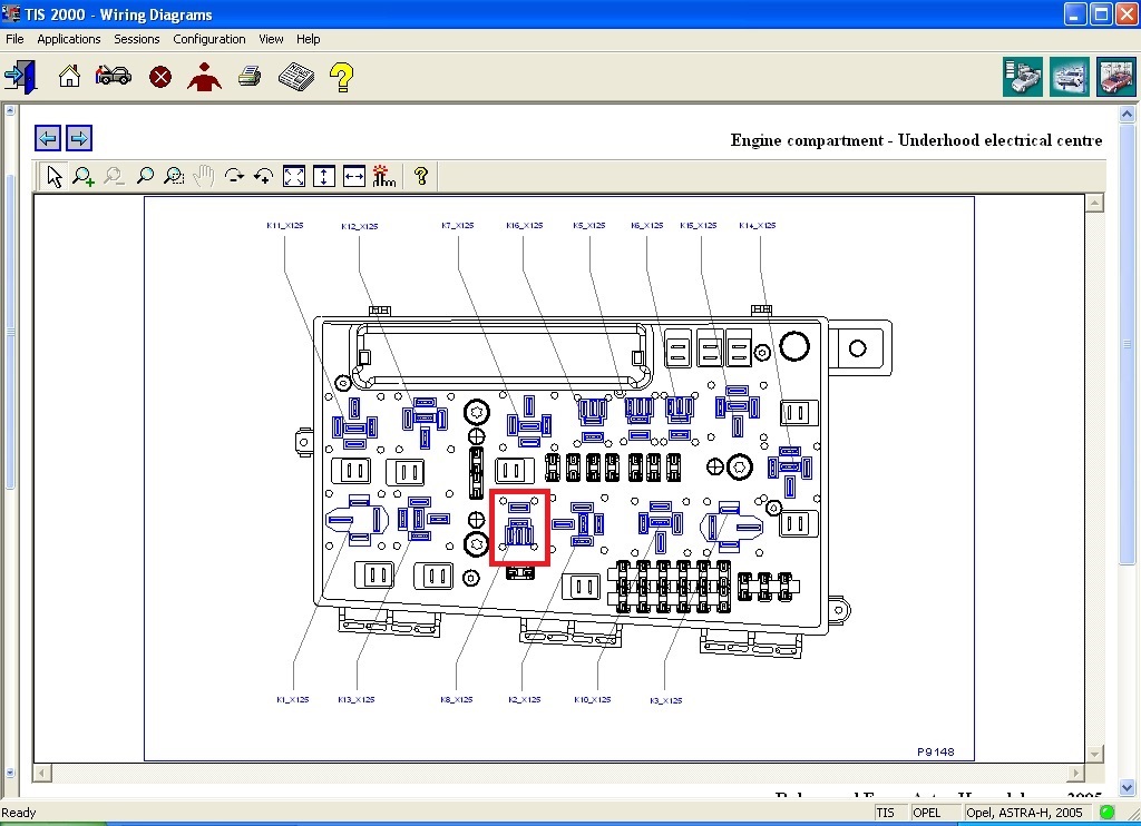

umek19 napisał(a): cim, uec, ecu, rec, panel klimatyzacji, wentylator na chłodnicy działa na ilu biegach? wysokie ciśnienie w klimie mogło byc od brudnego filtra powietrza był wyminiany?
Wysokie ciśnienie w klimie od brudnego filtra :lol: :lol: :lol: :lol: żarty jakieś???
CIM do sprawdzenia :lol: :lol:
Cały samochód wymieni po twoich radach wymieni a klima nie ruszy ;)
A tak serio to zerknij czy masz przekaźnik nr 8 poprzednio pomyliłem się.Bezpiecznik K11 jest od wentylatora i każdy go ma sorki.A papuga umek powtórzył tylko mój błąd.
I sprawdź bezpieczniki 20 i 32.

Każdy może się pomylic i wtedy wystarczy powiedziec , że ktos się pomylił, ale tu nie było pomyłki. Nie kazałem wymieniać nic tylko sprawdzić ustawienia i zasilania, zacznij czytać co piszą inni - proszę cię kolejny raz przestań obrażać innych ludzi i zacznij pomagać zachowujesz sie jak rozpuszczone dziecko. Właśnie , ze przekaźnik k11 jest od spreżarki klimy i nawet jest dostarczany razem z nowa sprężarka
. I nawet z twojego schematu wynika , że to k11 i to jest "prawie" jedyny mały przekaźnik, lub bezpieczniki 27,a bezpiecznik 3 w obu przypadkach, bezpieczniki z tyłu w REC 4 i 14. Kolega napisał, że klimatyzacja działała przed naprawa w serwisie gdzie zostało z aktualizowane oprogramowanie i na pewno tu jest problem. Własnie gdyby układ był brudny to by było niskie ciśnienie, usterka zaworu rozprężnego występuje bardzo rzadko i marmaz byłby tym jedynym. Chyba żeby nie włączyły się wentylatory na chłodnicy albo miał brudny filtr na skraplaczu klimatyzacji ale pisał , ze go wymienił na nowy- jedyna opcja wilgotny filtr skraplacza.

Co do bezpiecznika to faktycznie wyszło małe nieporozumienie.
Według dokumentacji serwisowej bezpiecznik od klimy ma oznaczenie 8 według rozpiski zamieszczonej tutaj na stronie Astra 3 ma 11.
Na zdjęciu które zamieściłem zaznaczyłem dokładnie o który przekaźnik mi chodzi żeby nie było najmniejszych wątpliwości.
Za zamieszanie oczywiście przepraszam zainteresowane osoby :D
