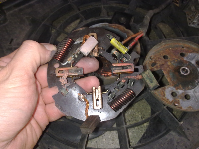

Już nie pamiętam szczegółów. Jedynie, tyle co w moim wątku dwa lata wstecz https://forum.autokacik.pl/index.php/topic/370782-h-z19dt-dwa-wentylatory-wentylator-klimy-nie-kr%C4%99ci/?hl=wentylator
Dasz radę.
Jeśli to pierwszy wentylator, to wyjdzie przez wnękę po zdjęciu atrapy.
Później 3 lub 4 śruby i masz szczotki na wierzchu.
Połączenie nowych szczotek z częścią elektryczną jest wykonane za pomocą zgrzewu.
Ja osobiście użyłem lutownicy i to dodatkowo zlutowałem.

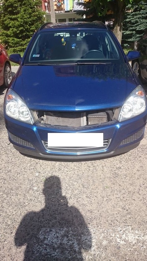

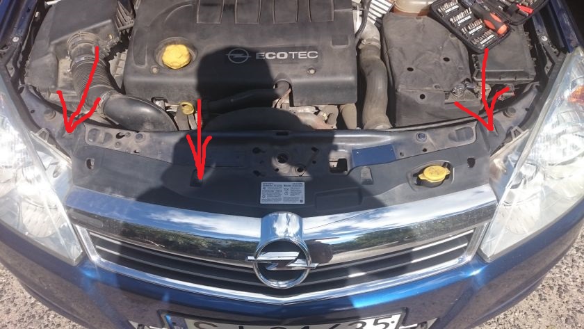

Dla wszystkich, którzy będą w przyszłości korzystać z tego tematu napiszę, że w pierwszej kolejności należy zdjąć atrapę grilla:

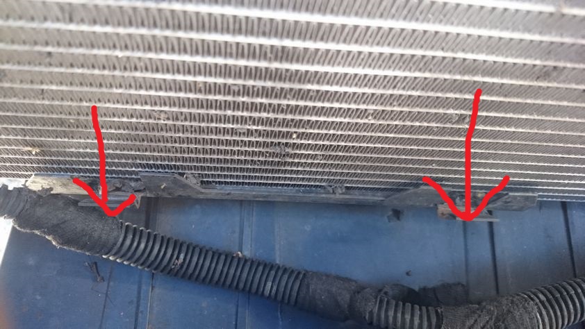

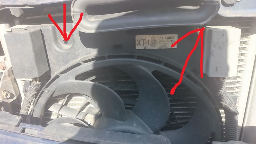

Następnie odkręcić dwie śruby mocujące:
Należy wyciąć "trytytki" mocujące wiązki z przewodami pod wentylatorem i z boku bo uniemożliwią wyjęcie wentylatora na zewnątrz.
Należy lekko wziąć wentylator do góry bo u dołu są tylko zawiasy, wentylator wychodzi sam.

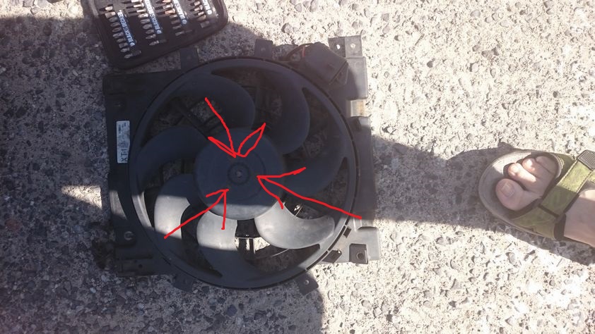

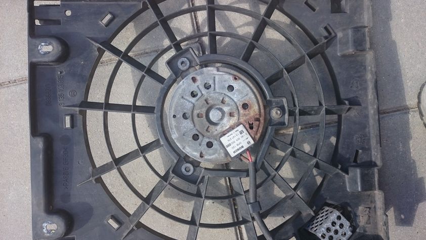

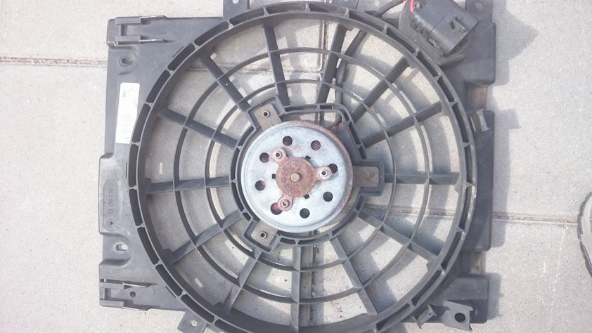

Wentylator na chodniku:
Odkręcamy śruby:

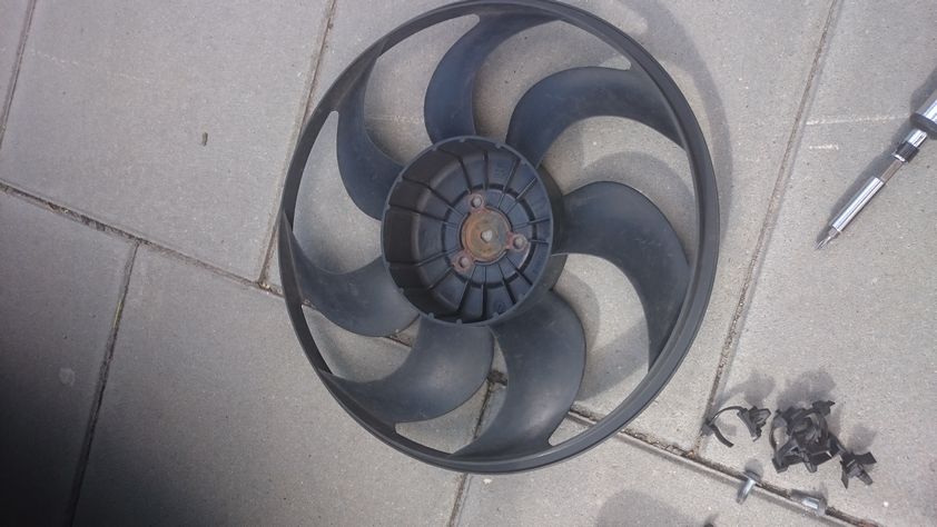

Zdejmujemy wiatrak:
I mamy sam silnik i ramkę:

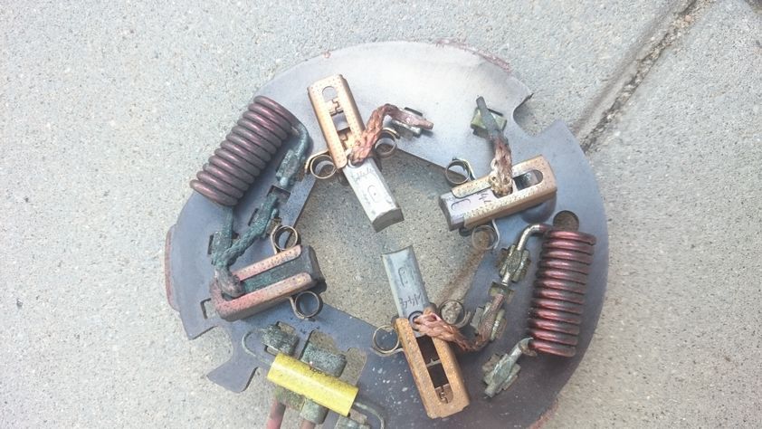

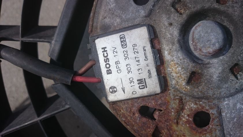

Zbliżenie:
Mamy tu numery silnika wentylatora i logo producenta.

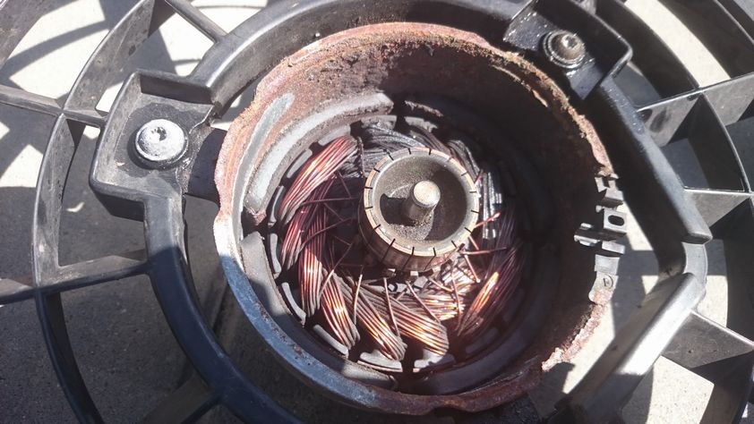

I odginamy blaszki i wyjmujemy układ szczotek i oglądamy komutator:
Widać upaloną szczotę:

Niestety także spalone uzwojenia silnika:
Oznacza to więc, że wentylator jest do wymiany.
Nie pomoże wymiana ani jednej szczotki ani kilku szczotek ani nawet rezystora 1 biegu, bo ten akurat u mnie jest sprawny.
Dlatego, że uzwojenie jest spalone w kilkudziesięciu % udawało się jego załączenie co jakiś czas. To nie wina przekaźników itd.
Pojeździłem, zapytałem tu i tam i nie ma wątpliwości, że wirnik jest uszkodzony.
Kupiłem nowy wentylator.
Temat uważam za zakończony.
Auto brzydko wygląda bez atrapy grilla, a dodatkowo ktoś "życzliwy" może spuścić gaz z klimy:
