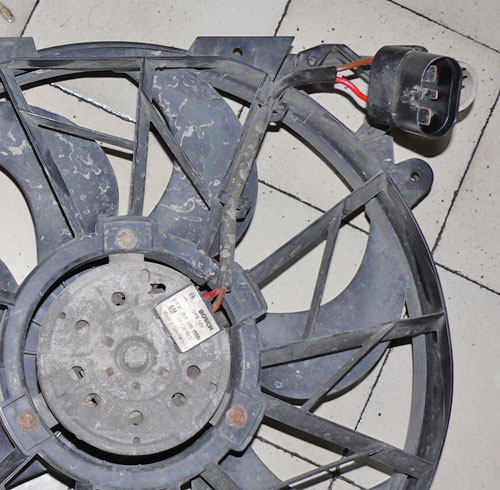

zdjecie ponizej znalazlem na jakims forum, teraz juz wiesz gdzie ten rezystor
wentylator opornik
Postprzez gryngol » 1 cze 2014, o 17:22
Siemanko, dopiero co zwróciłem ze zlotu.Gdzie jest rezystor już wiem, szkoda tylko że nie można go kupić i wymienić. Zastanawiałem się nad używanym wentylem, ale też nie wiadomo na jak długo starczy.

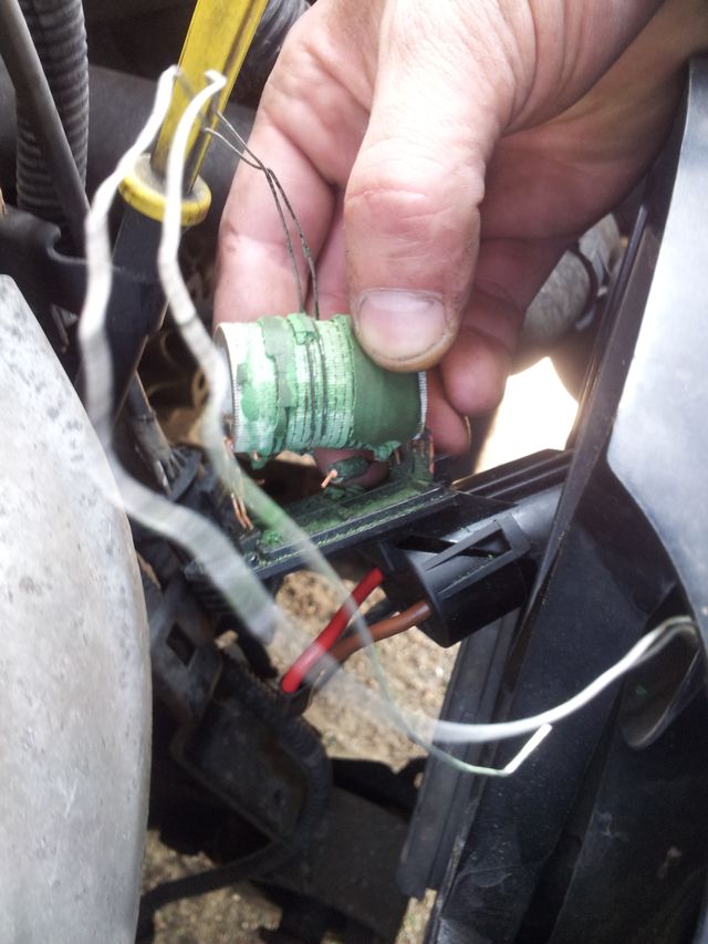

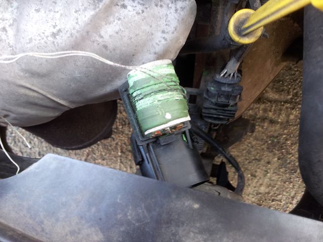

Postprzez sparspar » 4 cze 2014, o 11:37
Troche pospieszyłem sie i nie zauwazyłem gdzie był przepalony drut, ale to on jest winowajca - a przy okazji zniszczyłem jeden amperomierz przy pomiarze pradu :).... przydałby mi sie taki cegowy miernik, musze gdzies pozyczyc albo kupic
pzdr.
gdzieś był przerwany drut
tak wyglada rezystor w rozbiorce
Ostatnio edytowano 18 cze 2014, o 08:57 przez sparspar, łącznie edytowano 1 raz
Postprzez sparspar » 4 cze 2014, o 11:47
Tak sobie myśle, ze Opel to skąpa i cwana firma. Kaza kupowac cały wentylator z rezystorem za 1000zł a w rzeczywistosci ten drucik oporowy na moich zdjeciach kosztuje od 2 do 5 zł za metr pozostaja tylko kwestia nawiniecia nowego i solidnego umocowania .....

Postprzez sparspar » 4 cze 2014, o 15:01
To zależy czy bedzie mu sie chciało w to bawic tak jak mi i za jakie pieniadze??
Bo ja osobiscie to lubie takie eksperymenty i jak dobrze pojdzie to bedzie mnie to kosztowac nie wiecej niż 20 zł (termik +drut oporowy)
Dla bystrego i ogarnietego elektryka to zaden problem. Jak dla mnie to ten opornik po przerobce nie musi wygladac tak samo. Można zbudowac cos podobnego na jakiejs płytce, połaczyc kable i zamontowac w takim miejscu aby podczas jazdy był chłodzony powietrzem...
Jutro bede wiedział duzo wiecej,bo zamierzam to skonczyc :)
pozdrawiam

Postprzez sparspar » 8 cze 2014, o 20:39
zrobiłem, tylko pozostaje podłaczyc
