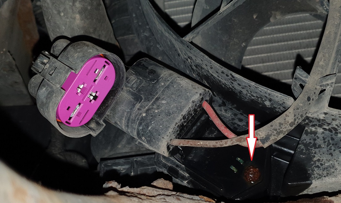

Rozłączamy wtyczkę i odkręcamy śrubkę torxem. Może być mocno skorodowana z racji panujących tam warunków, warto więc potraktować ją jakimś odrdzewiaczem.
1.Wtyczka ori demontaż.jpg (248.14 KiB) Przeglądane 26532 razy

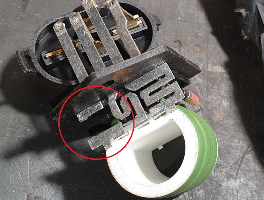

Wycinamy łącznik jak na zdjęciu.
2. Usuniecie lacznika.jpg (250.02 KiB) Przeglądane 26532 razy

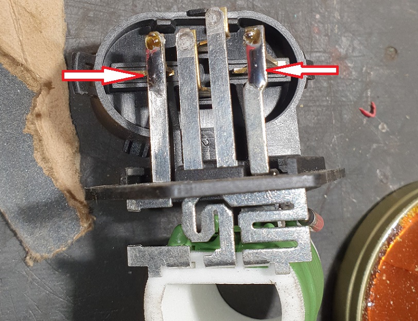

Pobielamy sobie dwie skrajne blaszki biegnące do pinów we wtyczce jak na zdjęciu poniżej.
3. Pobielanie stykow.jpg (249 KiB) Przeglądane 26532 razy
Dolutowujemy, lub jeśli ktoś posiada zgrzewarkę to zgrzewamy przewody do blaszek jak na zdjęciu poniżej.
Żółty to odpowiednik czerwonego oryginalnego a czarny odpowiednik brązowego (niestety w Castoramie nie mieli innych kolorów przewodów). Przy wyjętym wentylatorze można przylutować lub zgrzać oryginalne przewody, ale trzeba pamiętać by przed zlutowaniem/zgrzaniem najpierw wywiercić w obudowie nowego rezystora otworki średnicy jak najbliższej średnicy przewodów, a następnie przewlec przewody przez te otworki. Po połączeniu z rezystorem nie będzie takiej możliwości.
Przy wykorzystaniu dodatkowych przewodów i kostki lub późniejszego zlutowania z wentylatorem, można to zrobić później.
Otworki w obudowie trzeba dość precyzyjnie wywiercić, ponieważ przewody są dość sztywne i po ich przylutowaniu możemy mieć problem z założeniem obudowy, jeżeli dokładnie nie trafią w otwory w obudowie. Osobiście poprawiałem lutowanie kilkukrotnie aż udało mi się zamontować tak, żeby przewody w środku obudowy nie blokowały jej zamknięcia.
Jak widać na zdjęciach, przylutowane końcówki są pod kątem prostym.
Radzę też nie oszczędzać i dać sporo przewodu do przylutowania, zmniejszając jak najbardziej rezystancję i możliwość nagrzewania się przewodów, co może skutkować ich odlutowaniem.
Blaszki są długie i jest na czym lutować.
