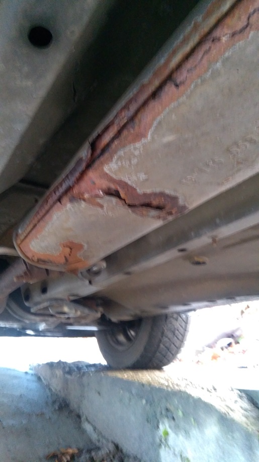

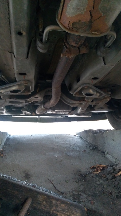

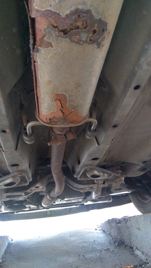

Postprzez blue18221 » 29 lis 2019, o 14:35
Byłem dzisiaj na rampie samochodowej i okazało się że tłumik środkowy delikatnie mówiąc wygląda źle,reszta wydechu wydaje się być ok( nie jest w ogóle pordzewiała ).Ten środkowy składa się z kilku warstw blachy i nie chciałem za bardzo go "obskubywać" żeby nie zrobić dziury.Także to na pewno jest do wymiany,ale tak jak pisałem wcześniej nie wiem kiedy sie za to zabiorę.Narazie będę z tym jeździł.W każdym razie jak wymienię ten tłumik środkowy to dam znać jakie są rezultaty.

Postprzez topiq » 29 lis 2019, o 19:53
Ożeszjapierniczę. https://www.izawit.com.pl/katalog-produ ... rch_type=2 Nie bierz Polmostrowa, bo jego wykonanie woła o pomstę. Walker jest dobry ale drogi. Ja miałem właśnie założony Izawit, ale do Z18XE jest za słaby i buczy przy 2 tyś. obr. Może się nie rozpadnie ale już wiesz w czym rzecz przynajmniej ;) Czy czasem nie masz założonego długiego tłumika z 4 zaczepami pod gumę?
Re: Buczenie od 2800 do 3000 obr.
Postprzez blue18221 » 29 lis 2019, o 21:39
Tak dokładnie są 4 zaczepy,dwa z przodu i dwa z tyłu.Tłumik środkowy najprawdopodobniej jeszcze od nowości w aucie.Odpaść nie odpadnie bo zaczepy dobrze trzymają,ewentualnie może się mocno rozszczelnić...Najpierw będę próbował z tłumikiem a jak to nie pomoże to czytałem też że przyczyna buczenia mogą byc przednie poduszki silnika ?

Postprzez topiq » 30 lis 2019, o 15:20
No mi się wydaje, że przyczyna raczej oczywista na zdjęciach. Co mają poduszki do buczenia? Raczej do drgań silnika. Czyli, że ktoś założył tłumik od 1.6 116KM i 1.8 125KM. Pasować będzie tylko po co droższy zakładać? Ale to już Twoja decyzja co założysz i kiedy. Poduszki zdecydowanie droższe, ale nie sądzę by to było to. Może być też powodem wywalenie klap wirowych, stąd obecne rezonansy w układzie dolotowym.
