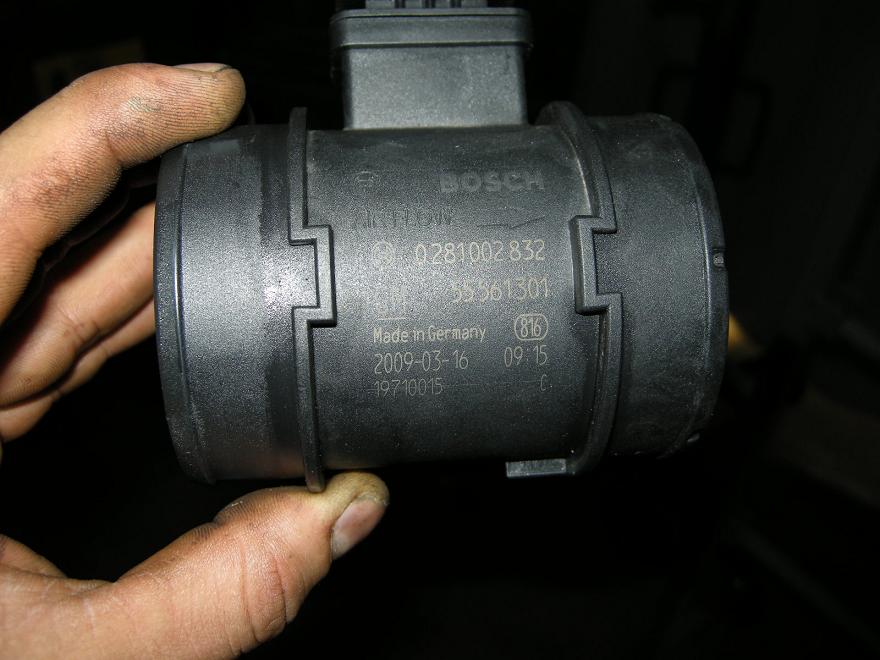

czesc mam pytanie do kolegi Radint .chciałem wypiąć przpływomierz ale nie wiem który to jest ? scv wypiołem i było tak jak pisałeś że obroty wzrosły .chciałbym upewnić się czy to napewno scv

szukaj od filtra powietrza na tym wężu

Zostałem uprzedzony przez kolegę szmic :) dokładnie to jest przepływka. Powodzenia kolego!

dzięki panowie szmic i radint wasza wiedza jest na tym forum niezbędna!mam jeszcze pytanie odnośnie tego że gdy spróbuję wyczyścić zawór scv to czy będę musiał programowaać małą dawkę paliwa tak jak przy wymianie na nowy zawóre?

Sławek wróć do strony 10 tego tematu i poczytaj do końca, w kilku odpowiedziach masz o czyszczeniu zaworków, ale od razu piszę tak jak wypowiedział się któryś z kolegów szału nie ma, po czyszczeniu efekt jest marny, ja wyczyściłem ostatecznie 10szt, które miałem i stawiałem po wielu próbach na 1 szt że jest ok, ale po dłuższym sprawdzeniu w aucie falowanie pojawiało się nadal z mniejszą częstotliwością na początku, później było już gorzej. Jeżeli chodzi o programowanie małej dawki to niekoniecznie trzeba to robić, ale odpowiedzi znajdziesz wcześniej.
