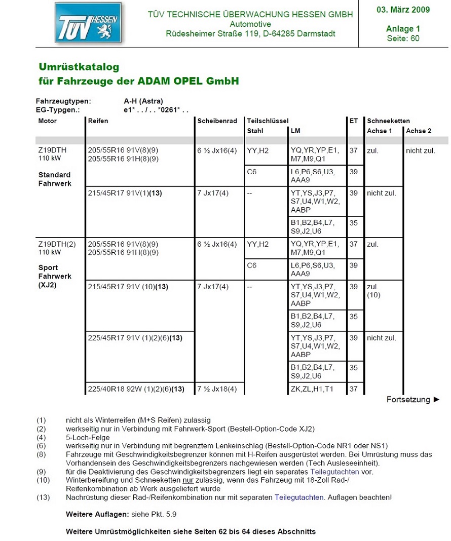

Cześć. Jak w tytule, czy takie koła będę pasować do astry h gtc z 2005 roku?

Jak się w niemieckim rozczytasz, to coś takiego znalazłem w katalogach.
Katalog opel.jpg (255.22 KiB) Przeglądane 22120 razy
Niestety jakość na styk z ograniczeniami tego forum.
