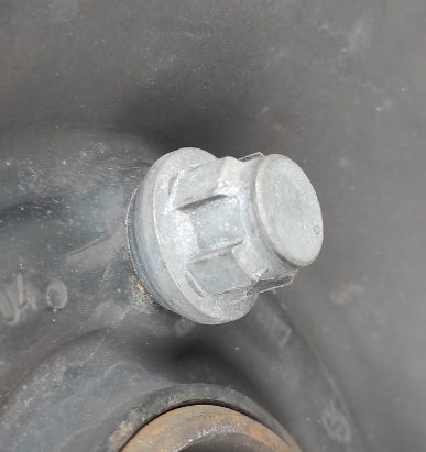

Witam wszystkich.
Mam problem, bo przesiałem gdzieś swoją nasadkę do śrub złodziejek, i nie mogę odkręcić kół. Wyglądaja mi na Febiego , czy kupię gdzieś taka nasadkę a może ktoś ma pożyczyć ? Ewentualnie jakiś pomysł jak to odkręcić ? i czym ?

Spróbuj chwycić mocno tą śrubę imadłem, powinno utrzymać.

Próbowałem żabką nastawną Knipexa, taka z ostrymi ząbkami i się obkręcała, problem że ona nie łapie całej śruby tylko pod lekkim kątem i dlatego się ślizga. obawiam się że z imadłem może być podobnie a w serwisach to już na 400 zl wycenili takie odkręcanie( po jednej ze śrub w każdym ) Marzeniem było by pożyczyc taką nasadkę ale to chyba niewykonalne.

Żabka to żabka, ściskasz ją ręką i dlatego się ślizga. Imadłem nie takie rzeczy odkręcałem. Ważne, żeby na prawdę mocno chwycić.
Z tego co widzę, to ta śruba jest kwadratowa, więc dla imadła to nie powinien być problem - no chyba, że źle widzę na tym zdjęciu jej kształt.

Tak, śruba jest lekko kwadratowa tam gdzie są te frezy. Będę dzisiaj robił jeszcze jedno podejście i spróbuje z imadłem, a jak nie pójdzie to zapraszam do Wrocławia ;)

Akcja zakończona sukcesem, kolega chwycił porządnie za żabę Knipex i śruby odkręcone :) tak więc już więcej w złodziejki nie będę się bawił !
