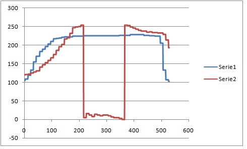

Postprzez krzysiek_janek » 17 lis 2013, o 23:43
Problem- auto wchodzi w tryb awaryjny.
posiadam wykres doładowania i wartości żądanej(podczas pomiarów nie włączył się tryb awaryjny)
turbo astra.jpg (29.45 KiB) Przeglądane 17092 razy

Postprzez krzysiek_janek » 2 kwi 2014, o 21:46
odnawiam pytanie, jaka może być przyczyna, że ciśnienie doładowania spada do 0 i się podnosi ?

Postprzez radint » 3 kwi 2014, o 17:47
Wychodzi na to, że upust się otwiera ale to zbyt nagły spadek ciśnienia. Pisałeś, że zmiana pozycji "gruszki" nic nie daje, ale ona chyba pomimo ręcznego przestawienia wróci na swoją pozycję. Chociaż gruszka jeśłi dobrze kojarzę zmienia tylko geometrię łopatek, a coś innego steruje upustem. Może problem jest z podciśnieniem? (luźne sugestie)

Postprzez krzysiek_janek » 3 kwi 2014, o 20:07
hehe głupia sprawa ale aż sam się zaśmiałem jak to zobaczyłem(złośliwość rzeczy martwych). Wężyk od podciśnienia zsunął się z mocowania na pompce vacum ale w tak niefortunny sposób, że troszeczkę się stykał i było w nim podciśnienie potrzebne żeby naciągnąć cięgło turbiny. Jak dawało się ostro w pedał to wtedy dopiero łapał lewe powietrze.
