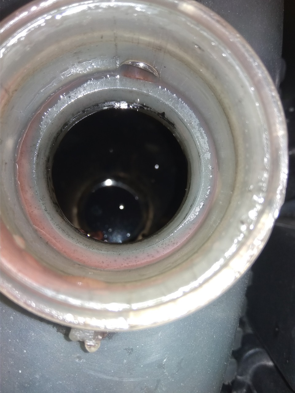

Co może być przyczyną pojawienia się oleju w zbiorniku wyrównawczym płynu chłodniczego? Nie są to tylko małe plamki lecz jest on w większej ilości. Nie ma oznak płynu chłodniczego na korku jak i na bagnecie. Dodam że nigdy nie ubywało oleju silnikowego tylko od czasu pojawienia się oleju w zbiorniku wyrównawczym poziom oleju zmniejszył się do kreski minimum na bagnecie.
IMG_20190126_110832_Easy-Resize.com (1).jpg (225.18 KiB) Przeglądane 12316 razy

Postprzez Patrykus » 26 sty 2019, o 12:50
uszczelka pod głowicą

Postprzez Dawid G.T.C » 25 lut 2019, o 06:38
To wyglada na uszczelke pod głowica

Postprzez cosmita » 8 mar 2019, o 11:14
Ominąłem chłodnice oleju i przejechałem ok. 300 km i narazie nie zbiera się aż tak jak wcześniej

Postprzez piotii » 10 mar 2019, o 08:09
uszczelka pod głowicą , napraw jak płyn pójdzie do komory spalania - korbowody tego nie wytrzymają , wymiana silnika ( temat z tego tygodnia u zaprzyjaźnionego mechanika ) jak nie zezłomował to wstawię fotki - jak wyglądają korbowody , po próbie sprężenia płynu w komorze spalania
