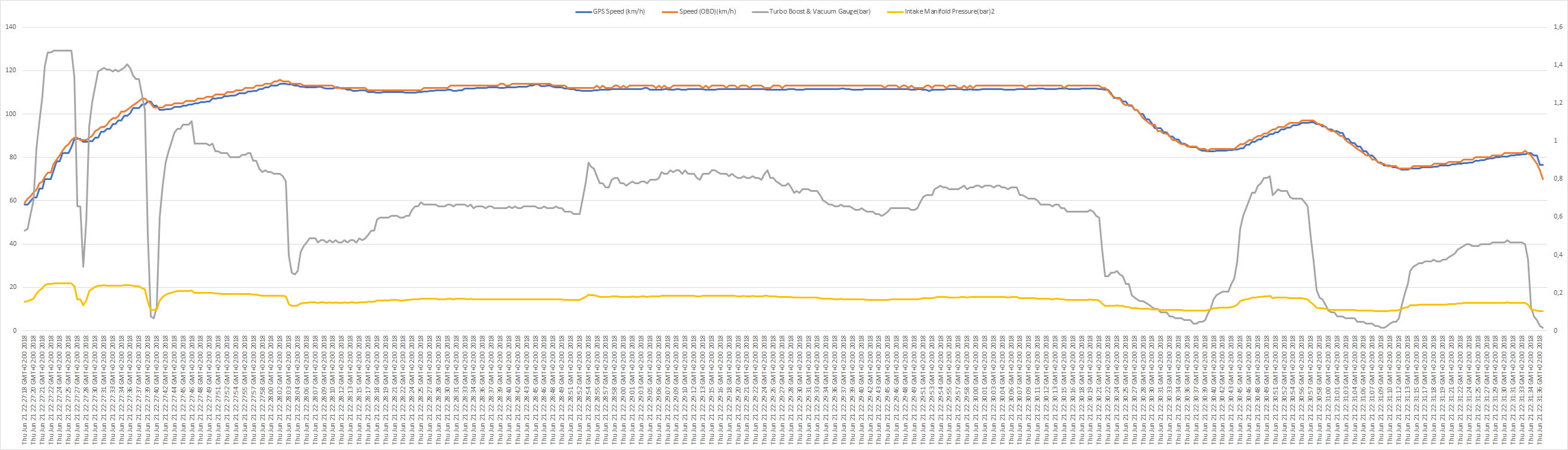

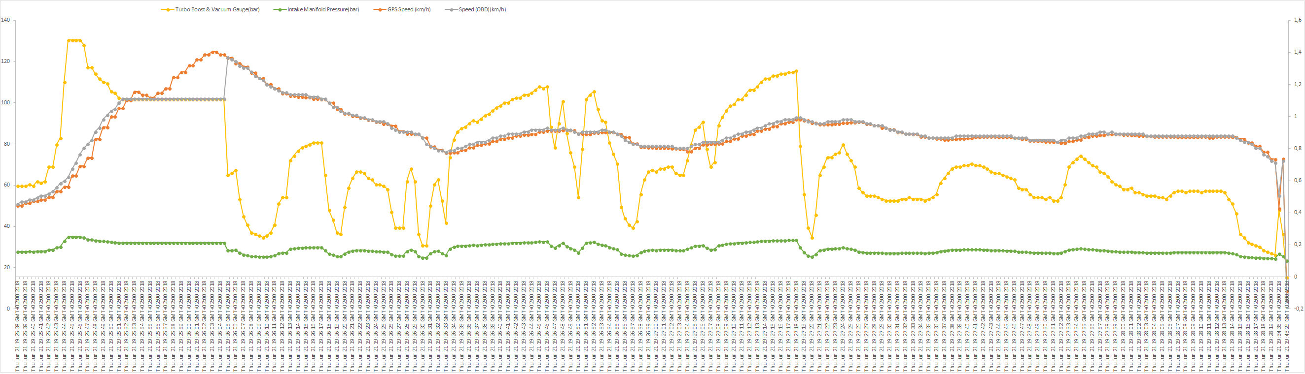

Przeczytałem kilka tematów i zdaje sobie sprawę że zadawanie pytań to troszkę wróżenie z fusów dlatego próbuje podejść do tematu z innej strony. Przeprowadziłem test w dwie strony na autostradzie. W jedną stronę z dość agresywnym przyśpieszaniem i w drugą stronę łagodna jazda. Przy pierwszym przejeździe tuż po wjechaniu na autostradę zapaliła się kontrolka, natomiast w drodze powrotnej się nie zaświeciła. Podczas przejazdów logowałem kilka parametrów silnika aby potem poddać wyniki analizie :) jednak marny ze mnie analityk takich parametrów. Dlatego chciał bym się z wami podzielić przygotowanymi wykresami oraz prosić o ewentualną opinię czy wskazówki.
Przejazd z kontrolką
Przejazd bez problemów
W przypadku pierwszego wykresu ciekawi mnie zamrożenie komunikacji o 19:25:51 do 19:26:04. Widać jak w tym przedziale parametry odczytywane przez OBD się nie zmieniają natomiast prędkość logowana przez GPS rośnie.
Na skali po lewej mamy prędkość natomiast po prawej ciśnienie.
