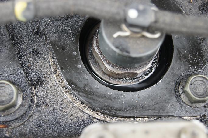

Witam mam Astrę z silnikiem 1.7 CDTI DTL 80KM zauważyłem że w gnieździe wtyskiwaczy pokazuję się olej nie wiem jaka może być tego przyczyna odchylając delikatnie uszczelnienie wtryskiwacza olej pryska jak wściekły czy tam jest jeszcze jakieś uszczelnienie, ale to dzieje się na wszystkich garach nie mam pojęcia co mogło się uszkodzić .
Z tego co się dowiedziałem to trzeba wymienicz te uszczalniacze wtryskiwaczy teraz pytanie czy ktoś może to już robił? i czy można wymienić je bez odkręcania wtryskiwaczy i wiem że szt. kosztuje około 70 zł.
olej pod wtryskiwaczem

W Z17DHT można wymienić uszczelki bez wykręcania wtryskiwaczy - ściągasz przewód paliwowy, wtyczke od kompa i to ci wystarczy.
Wtryskiwacz ma jeszcze jedną uszczelkę - miedzianą (chyba?) przy końcówce i tego nie wymienisz bez ściągania wtryskiwacza.
