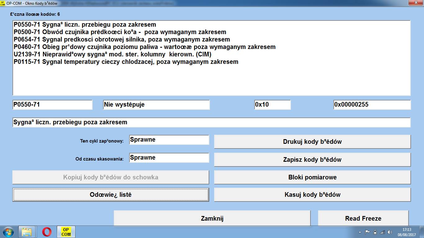

Witam ostatnio padł mi altek i wymienilem na uzywany ale z takiej samej asi, moja to 1.7 cdti 80km. Po tym zabiegu zapalilo sie auto z kluczem op-com pokazal troche bledow min. swiece. Wiec wymienilem, bledy skasowale ale kontrolka dalej sie pojawia, czasami gasnie ale jak odpalam zimny to sie pojawia a po jakims czasie gasnie i tak na okraglo op-com pokazuje caly czas te same bledy jak na zdjeciu. Szukalem u wujak google ale nic konkretnie nie znalazlem podejzewam moze modol CIM sie popsul. Auto dziala, jezdzi odpala normalnie.

sprawdź napięcie ładowanie, akumulator też warto sprawdzić.
błędy mogą się pojawiać od niskiego napięcia.
