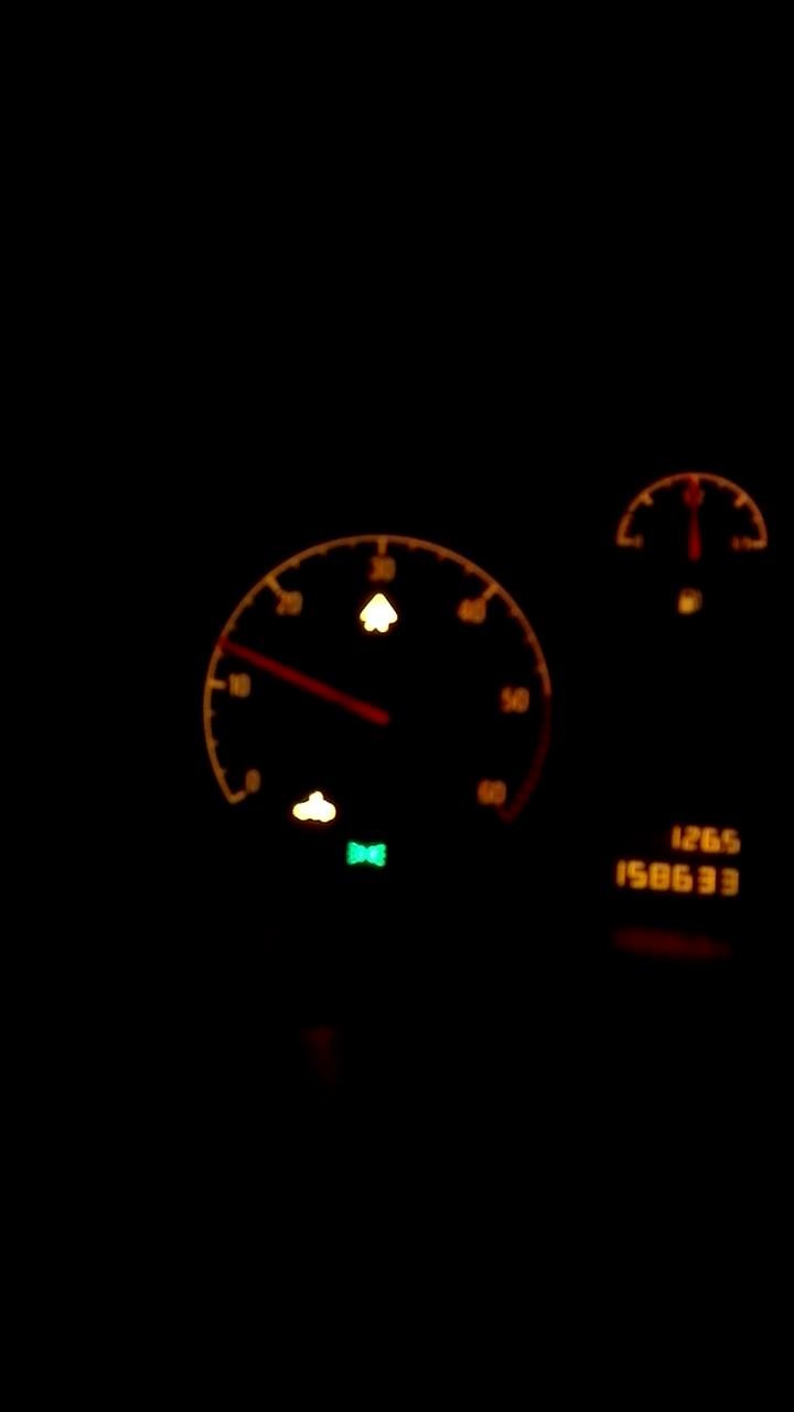

Od niedawna posiadam Astre h, odkąd ją kupiłem pojawiają się różne błędy, m.in. Błąd immobilisera, i brak łączności czujnika kąta kierownicy, mechanicy powiedzieli mi że w tych Astrach to rzecz normalna, ale chyba przy skręcie, co jakiś czas, włącza się kontrolka trakcji i samochodzika z kluczykiem, i tryb awaryjny, samochód schodzi do 1100 obrotów i na nic nie reaguje, czasami parokrotnie wyłączenie i ponowne włączenie pomaga, aczkolwiek czasami trzeba się coraz dłużej z tym męczyć, czy można sobie z tym jakoś poradzić?
2 temat natomiast wyskoczył mi po podkręcaniu parametrów, na początku nie było żadnych błędów, samochodzik zyskał nowe życie, 138hp i 300nm, ale od paru dni wyskoczył mi błąd 189554, z tego co czytam na forum to błąd silnika bądź skrzyni, lub przegrzanie się układu, co miałoby powodować zmniejszona dawkę paliwa, ale oprócz błędu wyświetlanego po metodzie gaz hamulec na panelu nic nie wyskakuje, nie odczuwam też żadnego spadku mocy czy innego problemu, czy powinienem z tym problemem udać się do serwisu bądź zmniejszenie parametrów mapy silnika czy jest to częsty błąd nie wymagający większego zaniepokojenia? Z góry dzięki za jakiekolwiek informacje.

Witam serdecznie. Podpinam sie poniewaz mam jeden z ww problemow. Kiedy zaczał pojawiac sie ten bład ( 1100obrotow, esp, auto z kluczykiem i brak reakcji na pedal gazu) pojechalem na komputer i wskazal na pedal przyspieszenia
tyle ze po skasowaniu bledow i robiac test na komputerze pedał gazu działal bez zarzutu na wykresach no i rzeczywiscie kilka miesiecy bylo ok. Teraz znow to samo.

W mojej Astrze 1.7 CTDI pojawił się problem z brakiem reakcji na pedał gazu, kontrolka serwisowa się zapaliła(autko z kluczykiem) oraz kontrola trakcji.
Auto osiągało 1100 obrotów. Po podłączeniu pod komputer pojawiły się kody błędów P1120 czujnik położenia pedału przyspieszenia 1.
P1122 czujnik położenia pedału przyspieszenia 1.
P0340 czujnik położenia wałka rozrządu
P0002 zespół dawkujący paliwo ,po zresetowaniu tych błędów wszystko wróciło do normy ale na pewno do czasu ,na kompie wyszło jeszcze że trzeci wtryskiwacz pracuje poza zakresem .Jestem umówiony z mechanikiem i on chce zacząć od sprawdzenia wtryskiwaczy .Miał ktoś podobny problem? Mi chodzi po głowie układ sterowania silnika ECU tylko jak go sprawdzić ? Proszę o pomoc .
