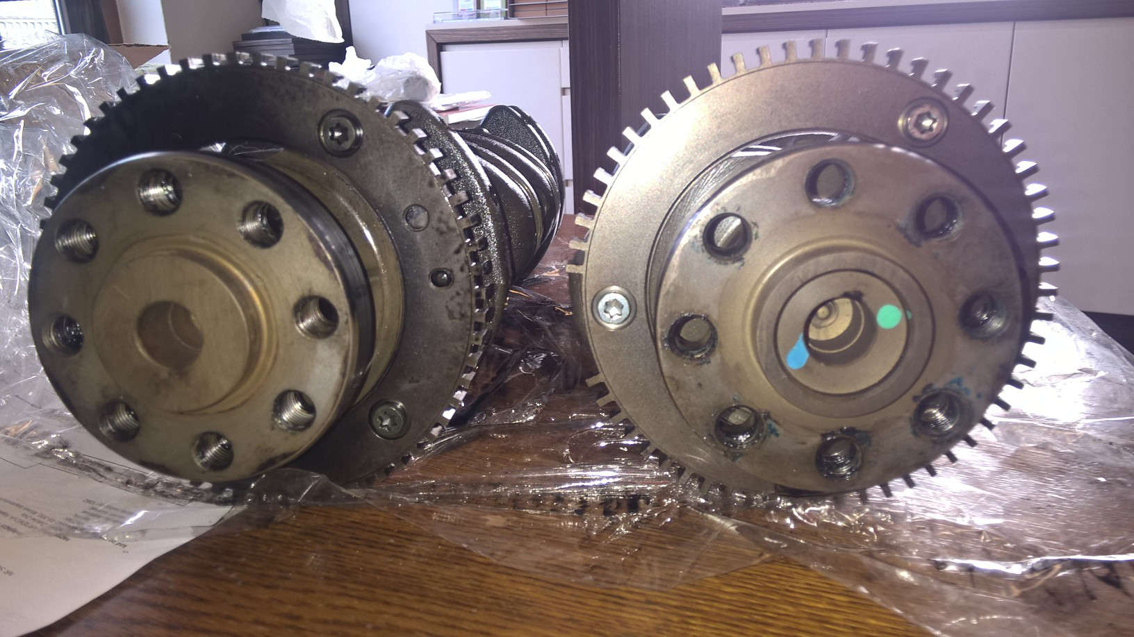

Zakupiłem sobie ASTRĘ III z 2009 roku z silnikiem 1.7 DTJ 110 KM - z silnikiem w bagażniku :)
Wał niestety okazał się zatarty - mam drugi ale różni się jednym szczegółem ( poza koronką do czujnika ): otworem od strony sprzęgła - załączam zdjęcia ( ten po prawej to z mojego DTJ )
Czy może ktoś podpowiedzieć czy to będzie miało wpływ na montaż i pracę tego wału?

Jeżeli średnica i wysokość tego wypustu jest taka sama to znaczy, że dwumasa będzie pasować i nie ma powodu do zmartwień
