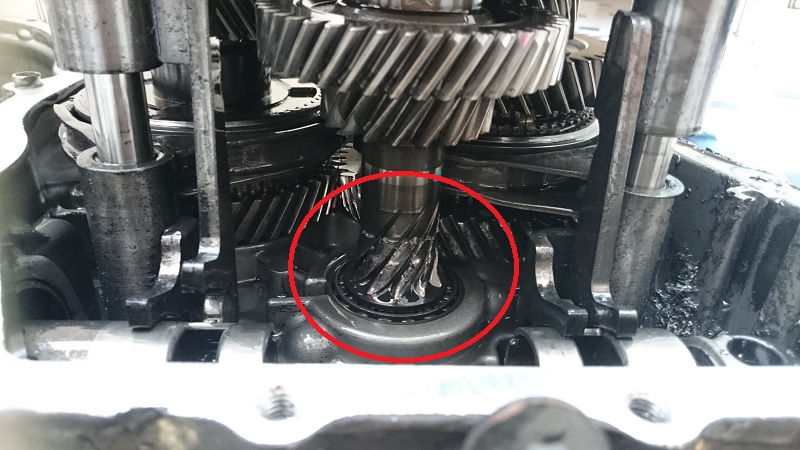

Posiadam Astre 1.3Cdti z sześcio- biegową skrzynią biegów M20 po regeneracji, która odbyła sie rok temu, a teraz umarła po raz wtórny :lol:
Problem polega w tym: jestem mechanikiem z duzym doswiadczeniem z wykluczeniem remontu skrzyni, nie mam pojęcia jak ją rozebrać. Chciałbym prosicić o pomoc Was forumowiczów. Dodaje zdjecie ;)

Skoro jesteś mechanikiem to widzisz, że ten wałek sprzęgłowy powinien wyjść z lozyskiem.....Nie rozumiem jakiej pomocy oczekujesz....

Umiesz czytać ze zrozumieniem ? "jestem mechanikiem z duzym doswiadczeniem z wykluczeniem remontu skrzyni, nie mam pojęcia jak ją rozebrać." Liczyłem na pomoc w stylu.... żeby wyszedł ci ten wałek przeszkadza ci wałek atakujący tip..... I gdzie mogę coś takiego dostać (wałek sprzęgła o ile sie nie myle ?)

Znalazłem po dość długich poszukiwaniach krok po kroku jak rozebrać skrzynie :D Jednak jest jeszcze jeden mały problem dotyczący części :( Może jakaś podpowiedź?

Wałek sprzeglowy nowy tylko w serwisie....i jeszcze jedno pouczenie mnie a Twój wątek zniknie z forum. Umiem czytać....tylko rozsmiesza mnie tłumaczenie krok po kroku w jaki pojemniczek śrubkę włożyć. ..Trochę bystrosci panie Mateoo a intuicyjnie dojdziesz do celu...

Wałek znalazłęm na tutaj http://www.ebay.co.uk/itm/Vauxhall-Opel ... SwOdpXzJod alejest to wałem od skrzyni m32 moje pytanie brzymi czy ilość zębów bedzie taka sama ?

Tego nie wiem czy będzie pasował, Zadzwoń do serwisu opla i zapytaj..albo w miejsce gdzie naprawiają skrzynie biegów. Choć Ci niechętnie podpowiadają. Dlatego powiedz, że masz dwie skrzynie i chcesz przełożyć u nich walek. Wtedy powiedzą Ci czy pasuje ;)...

I jak panie Mateoo, dzwoniłes? , Sam jestem ciekaw i obstawiam, że wałek pasuje;). Pozdrawiam

Skrzynia m32 i m 20 są jak bliźniaki wałek juz zamówiony razem z ściągaczem :D Zdam relacje jak idzie za dwa dni :D
