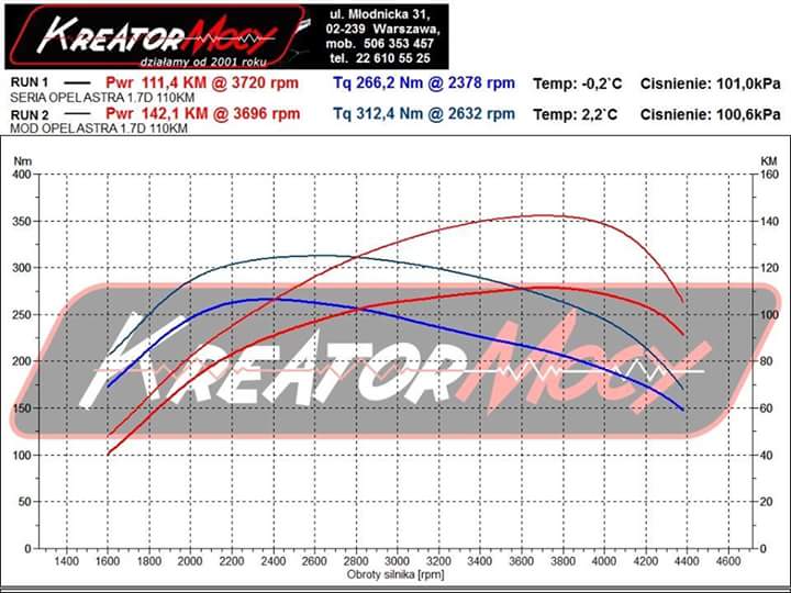

Jedz na hamownie i wrzuć wykres. A potem z9baczymy.Pozdrawiam
Re: Ciekawy przypadek. Pomożecie?
Postprzez imariusz » 4 wrz 2016, o 23:31
Trochę wykluczam wpływ podkręcenia chipa ponieważ samochód do niedawna jeździł bez problemów. Tuning był robiony ze 3 lata temu.
Tak to wyglądało po zrobieniu chipa.
