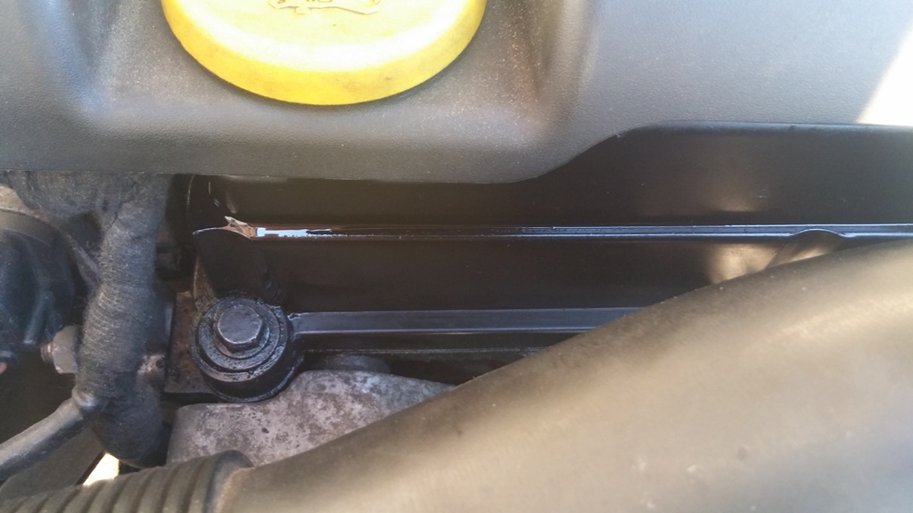

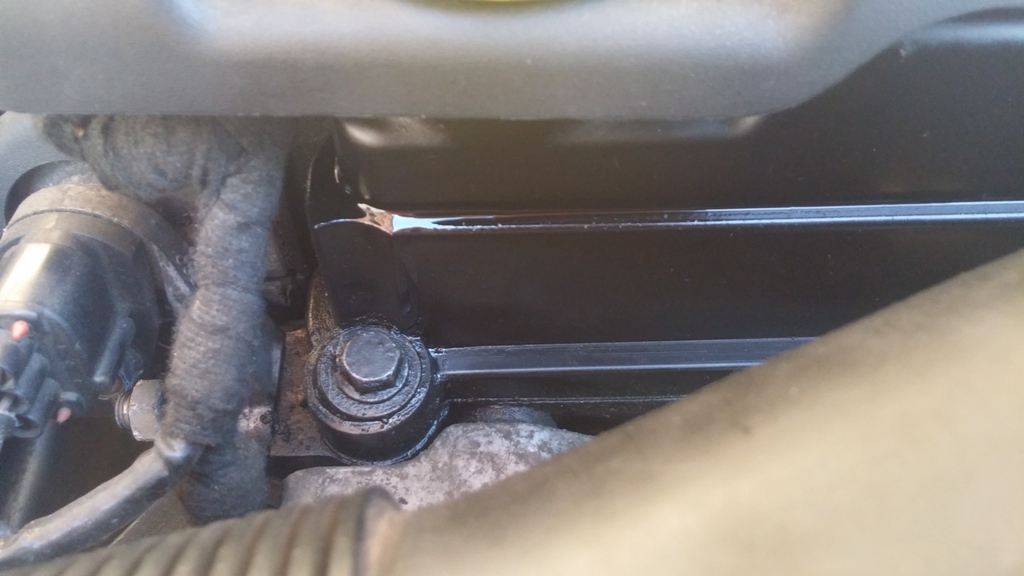

Postprzez biedzin@onet.eu » 25 sie 2016, o 08:29
na zalaczonych zdjeciach widac miejsce pocenia sie nieszczelnosci w mojej astrze, prosze o pomoc w podaniu przyczyny i ewentualnych napraw z tym zwiazanych dziekuje

Postprzez astra110 » 25 sie 2016, o 11:47
Miałem podobnie, winna była uszczelka pod pokrywą zaworów,dookoła było mokro,markowa uszczelka (ok 80pln) i godzina pracy załatwiła sprawę.

Postprzez biedzin@onet.eu » 1 wrz 2016, o 07:13
dzieki faktycznie to byla uszczelka, teraz tam jest sucho ale jeszcze poci sie przy odmie wiecie jak temu zaradzic...
