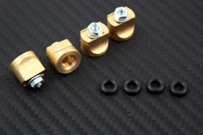

wydawało mi sie, że jak klapki walna to tak ze 120-130koni powinno zostać a to w takim aucie to rakieta( w tych co znam 150 to jeszcze klapki działają), ostatnio jak czyściłem kolektor przez 2 dni wszystkim co jest dostepne w sklepach itp, potem zaniosłem go do warsztatu tam gdzie naprawiaja silniki na myjke , to chłopaki nawet na myjce nie dali rady doczyścić kolektora po 240tys km. Czemu nie chcesz wywalic tych klapek i ich zaślepić? bedziesz wstawiał kolektor przed czy po liftowy? widziałem zestawy naprawcze to też lipa?

Nie wiem jak sprawdza się zaślepianie, wyczytałem , że dół jest ponoć słabszy ( możesz poczytać mnóstwo informacji na ten temat w sieci ) .
Wiem natomiast, że regenerowany to badziew jakich mało ... o tym tez piszą od pewnego czasu, niestety trafiłem na okres zachwytu jakie to wspalniale i tanie rozwiazanie ... niestety okazuje się ze mało trwałe w porównaniu do ori.
